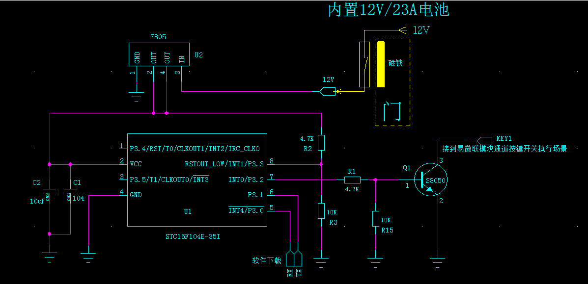

如何用stc15f104单片机写代码做一个延时约500ms控制电路?谢谢!

求助各位大神!!如何用stc15f104写代码做一个延时约500ms控制电路,谢谢! 本人不会写代码,怎么弄才能实现以下逻辑功能: 逻辑是这样的: 1,当深夜上下班回家,打开房门,门磁接通12V电池供电给 ...

是啊,可以不需要单片机,直接用555就可以哈,上网搜一下555的应用

实现的方法很几种   不需要精准的话做个简易的延时函数就可以了,需要精准的时间 就用定时器做一个时间出来。
void Delay500ms()                //@11.0592MHz
        unsigned char i, j, k;
        _nop_();
        _nop_();
        i = 22;
        j = 3;
        k = 227;
        do
                do
                        while (--k);
                } while (--j);
        } while (--i);
这段代码就可以延时500ms,在11.0592M的频率下
逻辑的话,设置1个标志位
检测到有高电平而且标志位没有置位,7脚输出,将标志位置位,然后延时500ms,再停止输出
因为有标志位,所以只会导通一次
建议用定时器做,这样你的单片机就还可以做其他的事情。
第二种逻辑  不使用标志位
检测到有高电平,7脚输出,,然后延时500ms,再停止输出,接一个死循环while(1);
因为是个死循环,所以整个代码只会执行一次,这样的方式 你这个电路可以使用,你是直接断掉单片机的电了,每次开门相当以重启单片机,单片机启动后只能执行一次

这个根本不需要用单片机,用555或者运放加RC电路就可以了
