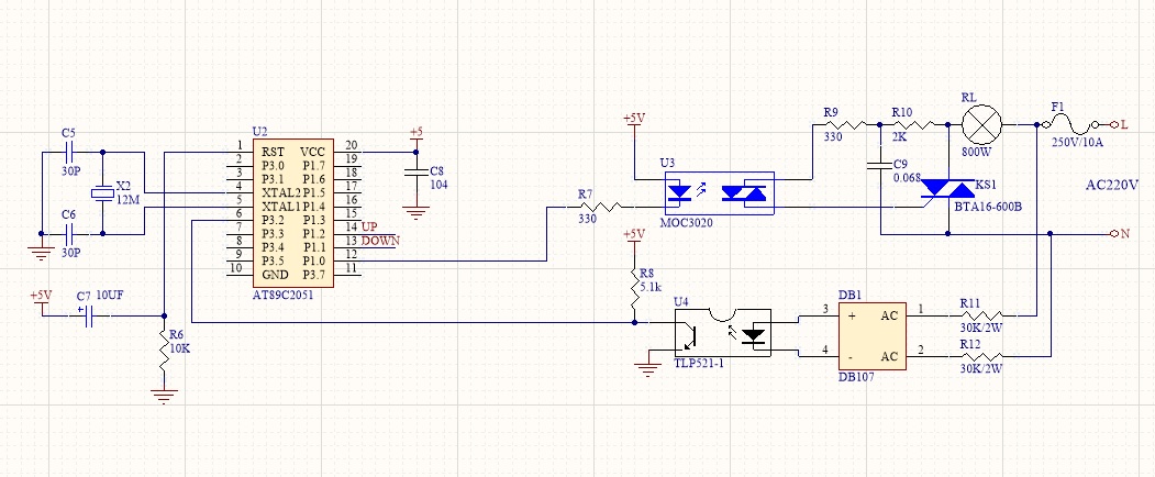

我完全按照论坛的原理图搭建的电路,程序烧录后灯不亮

我完全按照你给的原理图搭建的电路,而且还反复仔细分析过你的实物电路,也是和原理图一致的,但是烧录程序后始终没有任何的反应,灯根本不亮,调节亮暗键也毫无反应。 /*         单片机 ...

网上有人说这个控制电路灯有些闪烁,我试验的这个无论亮度在亮和暗的时候都没有发现闪烁问题,只是亮度最大时220V只有190V左右,感觉可控硅没有完全导通,这个问题不知如何解决,哪位高手大神给指点一下
ID:143767 发表于 2019-8-21 10:03
我知道ATR89C2051没有ISP,我是用编程器把HEX文件烧录到单片机里的。现在问题解决了,坛子里下载的压缩包里有HEX和C文件,最初我烧录的是HEX文件,以至于没有任何反应。后来我把C程序编译了一下又重新生成HEX文件烧进去后发现按降低亮度键没反应,按增加亮度键,白炽灯闪了一下,再按又闪一下,我把按键按住不松开亮度慢慢增加到最亮,松开按键后亮度慢慢降低直到熄灭,用万用表测增加键1.3V,降低键5V,我把降低键加了个10K上拉,功能就正常了,看来还是程序有点问题,呵呵。
ID:213173 发表于 2019-8-21 07:34
程序中与电路图用的单片机不是一样的。AT89C2051不具备ISP下载功能。
ID:562338 发表于 2019-8-20 23:33
软件是串口调试用的,原理图不全,按键,,,还有P32,,,
ID:96682 发表于 2019-8-20 20:29
把 R6 阻值改为 1k 看能否解决问题
ID:164988 发表于 2019-8-20 15:43
论坛里的程序!没有几个是拿来就可以正常运行的 ,虽然你付了黑币。玩论坛,你要具备一定的“C”编程能力,从论坛买来(用黑币)的程序中发现并修正BUG,只是让有C 编程能力的坛友不必自己从头编起。没有C 编程能力的坛友多几次失望而已。
