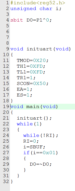

stc89c52用usb-ttl连接到电脑可以下载,但如何通讯却不会,网上的教程看了,我也照着写了,但是不行,不能用。不知道是我写的不对还是串口通讯不能用于usb,请大家帮帮,告诉我怎么做

999994 发表于 2019-8-21 10:28
sbuf 和ri都没有定义 这编译能通过?
感觉你没玩过51啊,这俩寄存器定义是标准头文件里有的。

ID:437615 发表于 2019-8-21 22:53
pql2438547 发表于 2019-8-21 16:53
电脑上用的什么串口调试助手软件?波特率选择对了吗?还有你的USB转TTL是CH340芯片的吗?
用的是stc-spi 波特率9600 芯片ch340g
通过了,现在我想知道这个程序能不能和usb-ttl通讯,如果只是写的不好请给个完整的程序让我模仿学习下

ID:437615 发表于 2019-8-21 08:50
丶念 发表于 2019-8-21 06:39
中断服务函数呢
我看网上的代码,单向控制没用到中断
