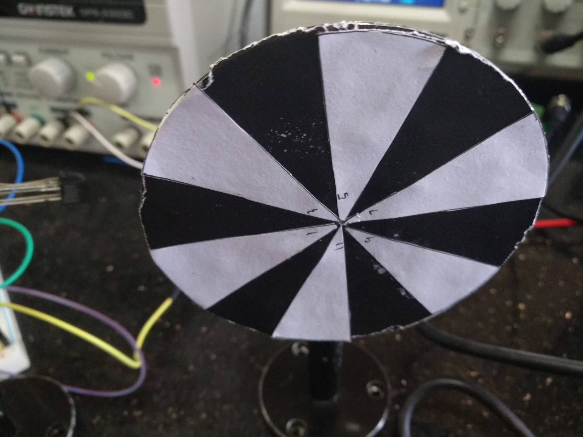

基于52单片机的飞轮转动方向和飞轮位置判断,编程怎么实现 求帮助
查看数: 2981 | 评论数: 7 | 收藏 0
发布时间: 2019-8-26 08:55
本帖最后由 五蝥贼 于 2019-8-27 10:33 编辑 已经实现了飞轮转速的显示,希望有大佬指点。 ----------------------------手动分割线-------------------------- 谢谢大家热心帮助!飞轮外观如图,黑白相间,转 ...
ID:105698 发表于 2024-9-11 12:46
在飞轮的轴上接一个旋转编码器,单片机接编码器的ABZ相输出,A,B相判断正反转,同时计数,Z相复位。读计数值就可知道位置。
ID:1131713 发表于 2024-9-11 09:49
要知道象限,需要有另外一个传感器检测起始点。一个检测旋转,一个检测0点
ID:844772 发表于 2024-9-11 09:06
如果每个黑白角度不同,通过计算可以分辨转向,两个以上可以降低计算量或提高精度,但你这是等分的,很难准确识别转向啊。
ID:604179 发表于 2019-8-27 10:24
顶一个。同是菜鸟,有类似的问题。等待大佬指点。
ID:604008 发表于 2019-8-26 19:12
你说清楚才能回答呀
ID:604003 发表于 2019-8-26 18:43
方便上个图吗?飞轮转动位置倒是可以通过传感器来实现,但是没有图不好判断
ID:405033 发表于 2019-8-26 18:32
说实话,飞轮啥样的(啥材质啊什么的),用到了几个传感器?有没有啥限制,你说清楚才能回答呀,最好附上照片或者详细说明,这样才能好解决点
