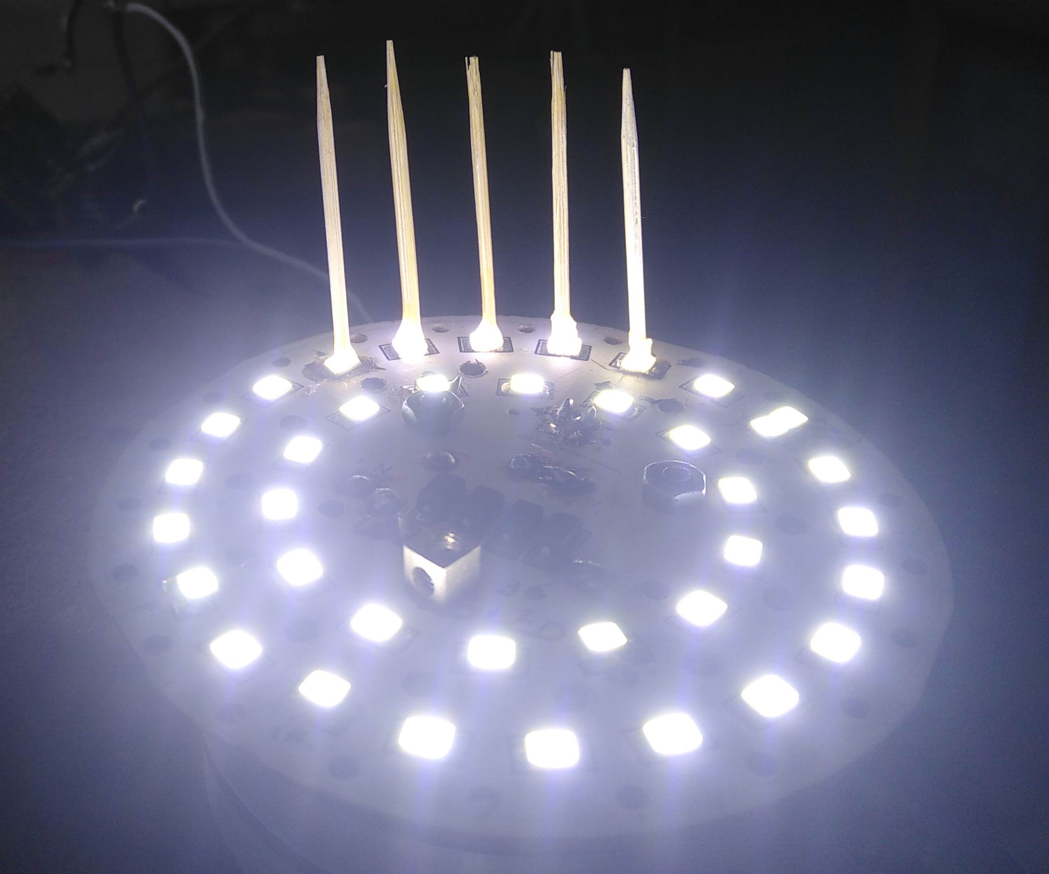

如图,58毫安(原电路板电流75毫安)电流1分12秒LED上的石蜡开始融化,请问,工作时电路板实际温度能达到多高?能到85度以上??

ID:123289 发表于 2019-8-29 15:02
能量是平衡的,输入的功率部分转为热能,这是死的,所以温度就取决你的散热能力了。
ID:603976 发表于 2019-8-29 14:46
这就涉及LED白光光效问题:
(光源所发出的总光通量与该光源所消耗的电功率(瓦)的比值,称为该光源的光效)
1W(λ=555nm)=683lm
目前国际通行的LED白光光效为60-90lm/W
贴片的光效都可以做到130-150LM/W
故约78%~92%功率都是在发热,而转化为光能是比较少的可怜8%~20%
结合你总输入功率和使用的PCB板材散热系数,LED灯基座,芯片大小,通风条件,点亮时间T等参数,可以预估温升曲线。

ID:437615 发表于 2019-8-29 09:09
不知道是不是你拍摄角度问题,我感觉你这个散热片还是小,我那个散热片高有3.5cm直径6cm
ID:437615 发表于 2019-8-28 23:04
具体的我不知道,但经验是我买的和你这个一样的led灯,灯板后面有一个6*6大小的圆柱形散热片,但灯还是会很烫,所以我想你要是不上散热的话,上85度应该不难
