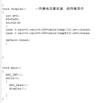

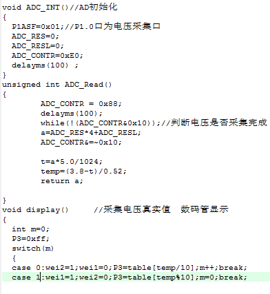

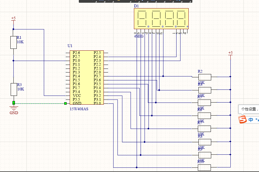

给单片机引脚一个2.5v电压,通过内部AD装换和公式计算出一个数值,用数码管显示出来,但是没有反应,能不能帮我看看

csmyldl 发表于 2019-8-29 18:46
ADC_Read()函数所得到的值需放在一个变量中,主程序的ADC_Read();应改为 AD_zhi=ADC_Read();然后对AD_zhi处 ...
非常感谢 我弄出来了

ID:235200 发表于 2019-8-29 18:46
