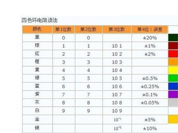

色环电阻分为五环和四环,有四种颜色的为四环电阻,五种颜色标在电阻体上的为五环电阻,下来我们来看下认识下五环电阻的表格,大家一定要熟记这个表格,下面的电阻将严格按这个表格进行读数操作,这个表格是要背下来 ...
