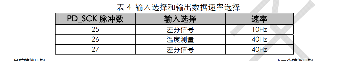

1.与TM7711连接的单片机需要的外设资源,两个普通IO口,一个输入(推荐浮空输入),一个输出。 对于TM7711模块,其中DT(Dout),用于向外传输数据,也就是数据线,方向对外;其中SCK(PD_SCK)是输入外部时钟的,也 ...
