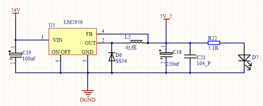

敢问大佬将输出的5V电压改成6V,该怎么改?

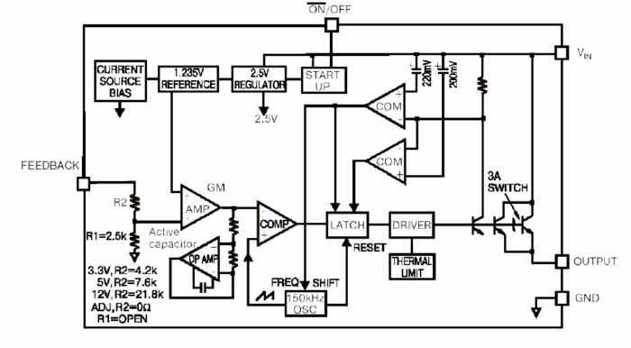

根据电路分析 这个应该是定值的LM2596-5.0内部串联了7.6k的电阻
根据公式 1.23x(1+(7.6k+2.1k)/2.5k)=6.0024v
应该在FB处串联2.1k的电阻即可得到6v电压

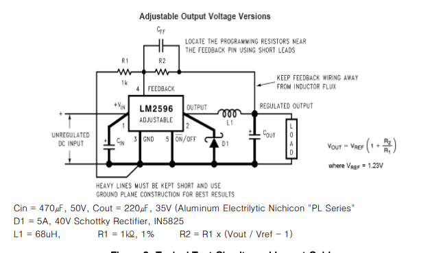

R2=1k*(6/1.23)-1
R2=3.8K

在输出端到地和反馈端加电阻,必须选择合适的电阻

用lm2956-adj可调型芯片查资料。
ID:517466 发表于 2019-9-5 21:08
楼主看看官方对LM2596的介绍,注意Vout的计算公司,那么如何改成+6V输出,我想你就会明白了吧。
