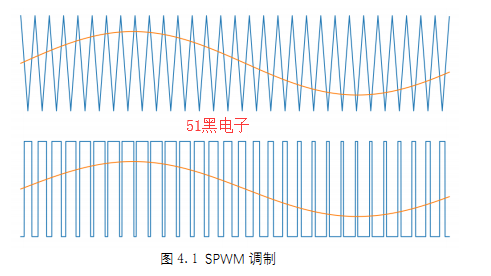

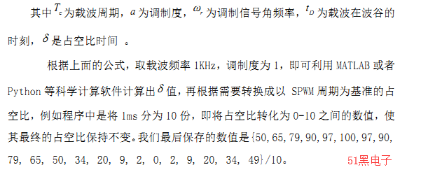

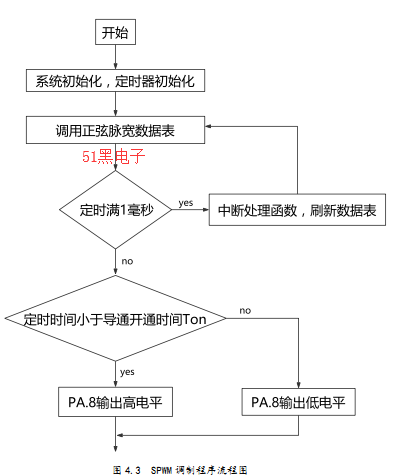

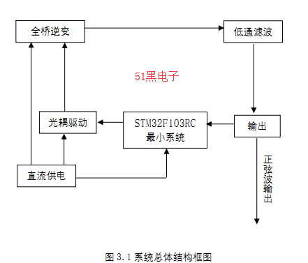

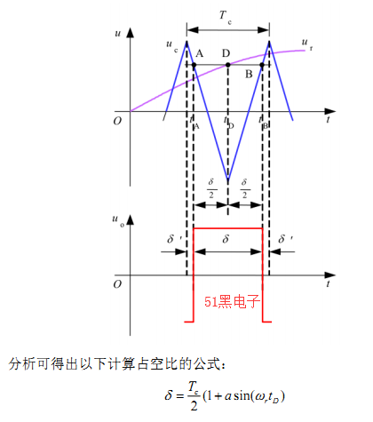

内容如题,文档内已说明编程思路,附少量代码(不完整)、原理图以及实物图。 本设计选用 STM32F103RC  Mini 开发板,以 STM32F103RC 为控制核心,辅以光耦合器驱动电路和 SPWM 逆变电路组成完整的系统。 ...
