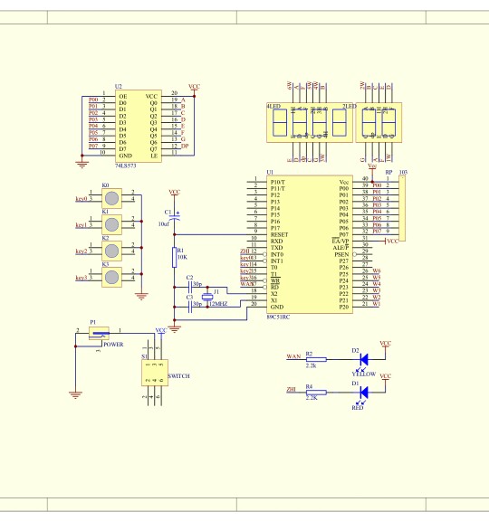

六位数码管时钟,时、分、秒。附件里有程序和电路图,喜欢DIY的朋友可以自己动手做一个数码管钟表。电路简单,使用的是89c51或89c52单片机。 电路原理图如下:

应该定时器用8位自动重装模定在0.2ms然后++5000次这样走时更准确
