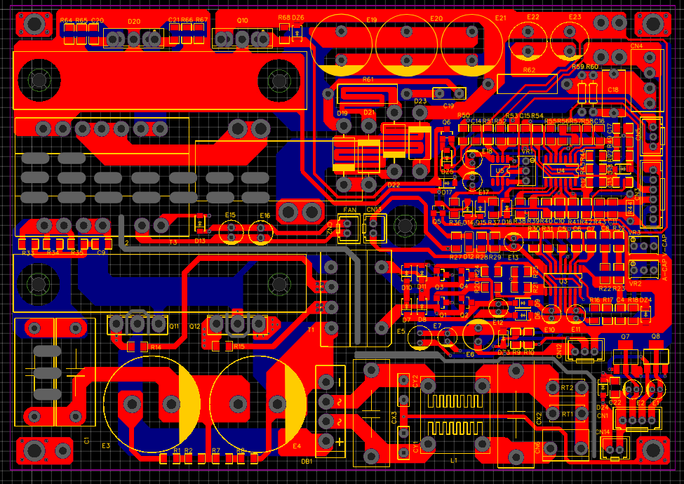

30v 10a 稳压可调开关电源改大电压电流
查看数: 5096 | 评论数: 9 | 收藏 1
发布时间: 2019-9-14 15:33
请电源大神们看看这个30v 10a 可调电源能不能改大输出电压电流 芯片TL494 LM324 OP07C

辅电没画?

ID:7485 发表于 2020-1-2 16:12
关键在功率元件Q11、Q12和T2上。芯片TL494 、LM324、 OP07C和输出电流的关系不大。

ID:123289 发表于 2019-9-16 20:00
tl494与功率关联性不强!
功率的大小取决于驱动电源、整体电路结构。
494只是开关电源的核心控制部分。
ID:611327 发表于 2019-9-15 13:22
yzwzfyz 发表于 2019-9-15 10:12
可以,但要注意变压器、电感的参数是否允许。
原理图还在修改中。。。迟一点更新!
网上看了很多关于tl494 的资料,tl494最高输出功率只能做到1000出W的功率,不知道有人用494做过2000w的输出功率
ID:313601 发表于 2019-9-14 18:57
