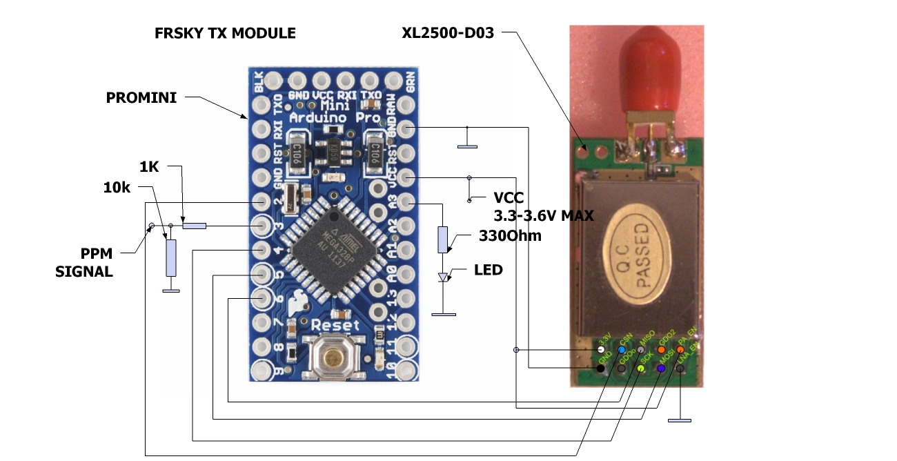

自制睿思凯高频头
查看数: 8995 | 评论数: 10 | 收藏 5
发布时间: 2019-9-16 10:32
本帖最后由 bjgaocl 于 2019-9-20 23:24 编辑 自己制作睿思凯高频头连接图
