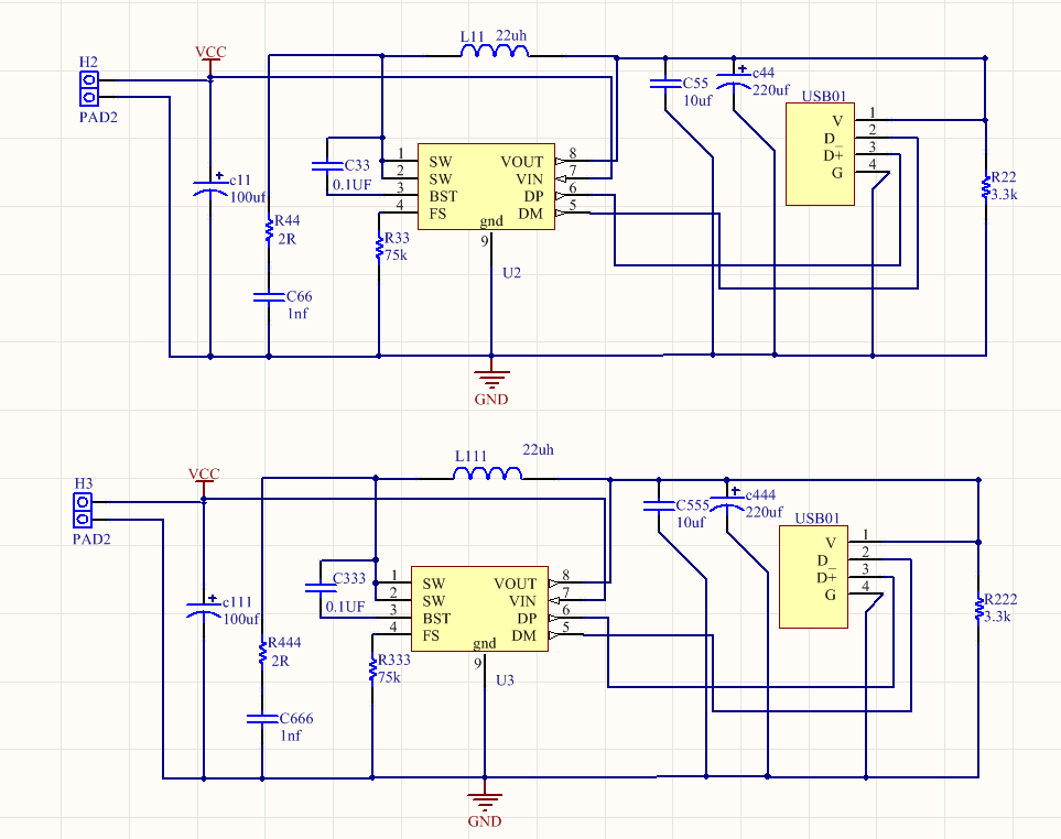

请教一下,快充芯片ip6505能并联使用吗?

论坛的高手们: 下图是官方的应用电路,可以直接并联(端子H2和H3并接)使用吗?若能,有没有器件可省略的;若不能,该如何更改?

ID:401564 发表于 2019-9-19 09:48
0.5mm的走线是小了,可以这么说,你应该是一个新手
一般来说1A以上的电流,如果有地方的话,是肯定不会用那么小的走线的
充电IC底下至少要放4个过孔,连到底层的,不然不好散热,充电电流还是上不去的
你说的并联也是一直供电而已,这肯定是可以的了

笨笨兔 发表于 2019-9-18 12:52
你想怎样并联使用?
输出并联,要考虑许多问题,如均流之类。实际使用时需要想一些办法。
并联供电端口,输出还是连接各自的usb口。
ID:608844 发表于 2019-9-18 20:10
Y_G_G 发表于 2019-9-18 09:17
你板子的直线太小了,还是你没有显示出来?
电源的输入和电池,电感连接的地方,走线最好是2.5mm以上的,地要全 ...
感谢你的建议,目前线宽是20mil,也就是0.5mm的,后面再优化一下。整个板子目前有三个部分,整体铺铜担心会有干扰,局部铺铜的功能还在研究;并联是为了多一路输出,可以两台手机同时快充。
电源的输入和电池,电感连接的地方,走线最好是2.5mm以上的,地要全部敷铜
最好是不要并联,输入的滤波电容不能少,
已经有18W的充电功率了,你还想要多大的呢?
想要大功率的,用TI的充电IC,10A都可以
ID:332444 发表于 2019-9-18 08:26
不可直接并联使用,实在要并联的话,在每个输出端接二极管隔离比较妥当。
ID:608844 发表于 2019-9-18 03:43
m182892 发表于 2019-9-17 18:01
可以并联,如果一定要省那就省掉一个输入端滤波电容吧,再如果你不过认证,对EMI要求不高可以把R44 C66 R44 ...
非常感谢你的答案,我对比了官方17年和18年的应用电路,18年的增加了c44和r66,所以我画了两路,一路去掉了R44和c66,一路保留r44和c66,到时实测一下区别,输入滤波电容到时拿到板子少焊一个电容就可以验证了。
第一次画板,希望能成功。

ID:275826 发表于 2019-9-17 18:26
输入可以并接,输出不行
ID:56665 发表于 2019-9-17 18:01
可以并联,如果一定要省那就省掉一个输入端滤波电容吧,再如果你不过认证,对EMI要求不高可以把R44 C66 R444 C666省掉,如果还要省,要求更低的话把C55 C555也去了。
