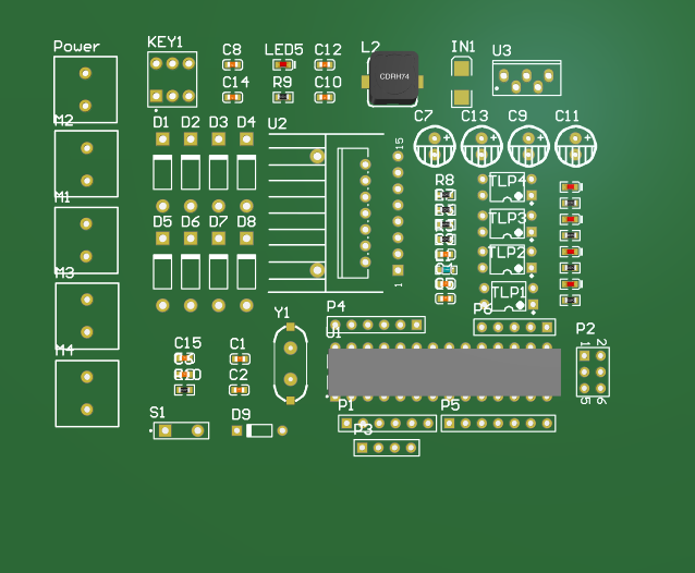

自己试着画的arduino蓝牙控制步进电机可编程控制板
查看数: 2094 | 评论数: 1 | 收藏 0
发布时间: 2019-9-19 20:28

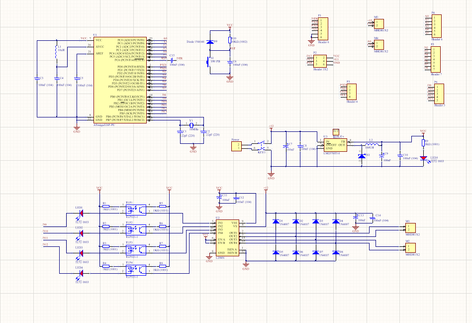

自己试着画的arduino蓝牙控制步进电机可编程控制板,留出蓝牙、电源、传感器模拟量等接口,比较简陋
