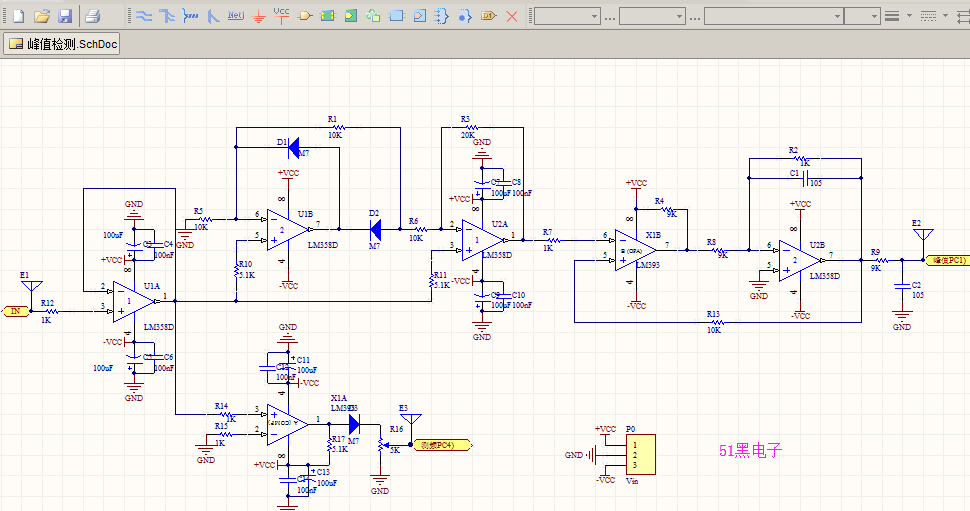

[原创]LM393+LM358D峰值检测电路原理图+PCB文件

峰值检测电路+PCB【原创】不过还没有布线 Altium Designer画的原理图和PCB图如下:(51hei附件中可下载工程文件)

591657826 发表于 2021-4-26 13:54
大哥,请教一下,这个VCC+和VCC-具体是多少呢?
楼主不还没有步线嘛
ID:149799 发表于 2021-4-27 22:20
正负15V吗
