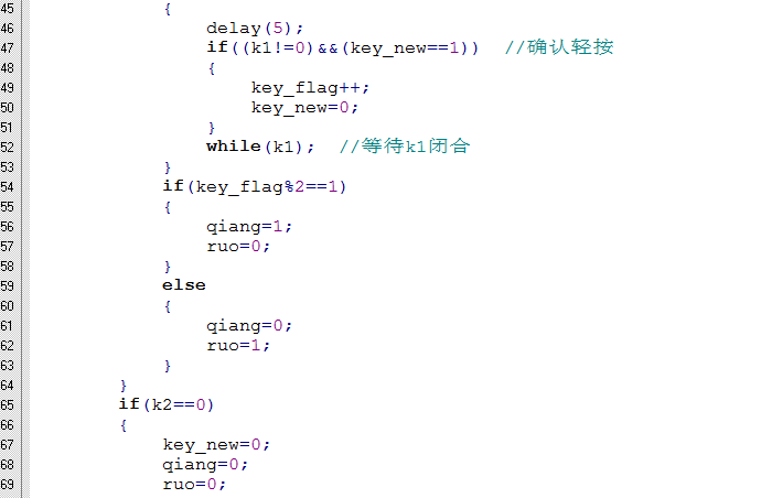

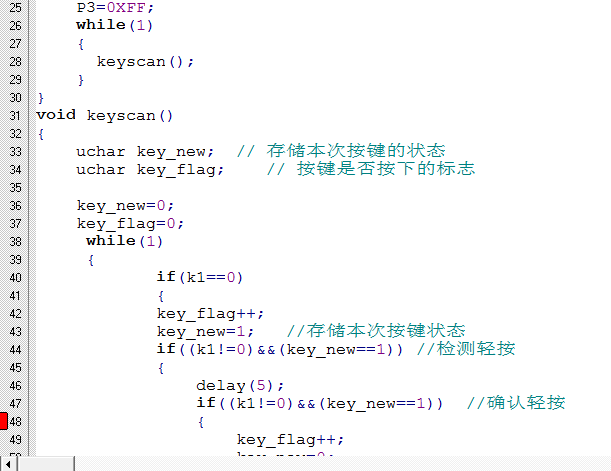

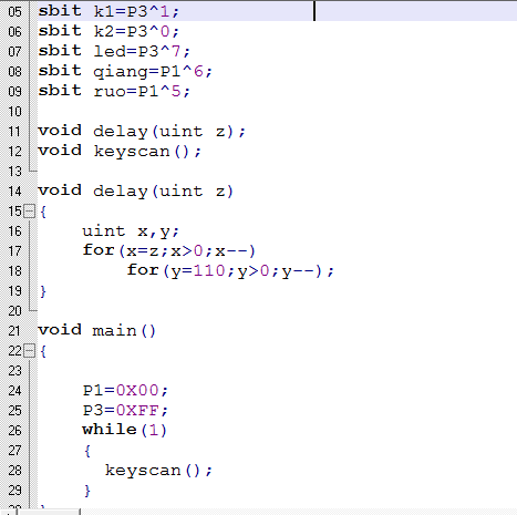

我用的的是双联开关有个轻触功能,1和2接  P1.6输出高电平,P1.7输出低电平,1和3接  全部关闭,1和2接时  轻触一下,1和2断开然后松开闭合,,状态改变 P1.6输出低电平,P1.7输出高 ...

非常感谢  完美实现了我需要的现象,这种逻辑思维真的好清晰,我在这逻辑里经常把自己绕混。再次感谢
ID:213173 发表于 2019-9-27 09:33
楼主这个开关相当于有3种状态:1.A-B通稳态,2.A-B-C都互不通暂态,3.A-C通稳态,给你写个示例。
程序功能:加电判断开关初始状态确定输出状态
          轻按一下,开关状态1-2-1,输出状态取反。再轻按一下,开关状态1-2-1,输出状态恢复。
          重按一下,开关状态1-2-3,输出清0。再重按一下,开关状态3-2-1,输出恢复到第一次重按之前状态。
