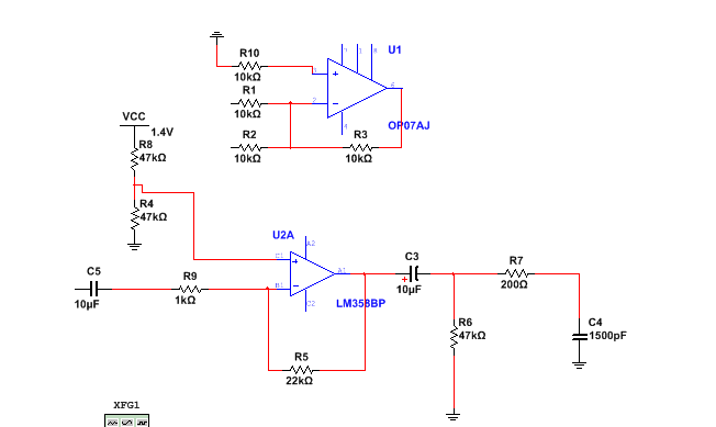

stm32定时器触发ADC DMA采集程序问题
查看数: 2958 | 评论数: 4 | 收藏 1
发布时间: 2019-9-27 20:40
音频采集  咪头+前级放大+加法器希望大佬 能看一下 我这个 电路图有没有什么需要改正的  是先加法器还是先放大 代码也出现了问题       这个可以进到两个标志位我让每一 ...

ID:123289 发表于 2019-9-28 16:16
如果是小信号则放大后再加。
