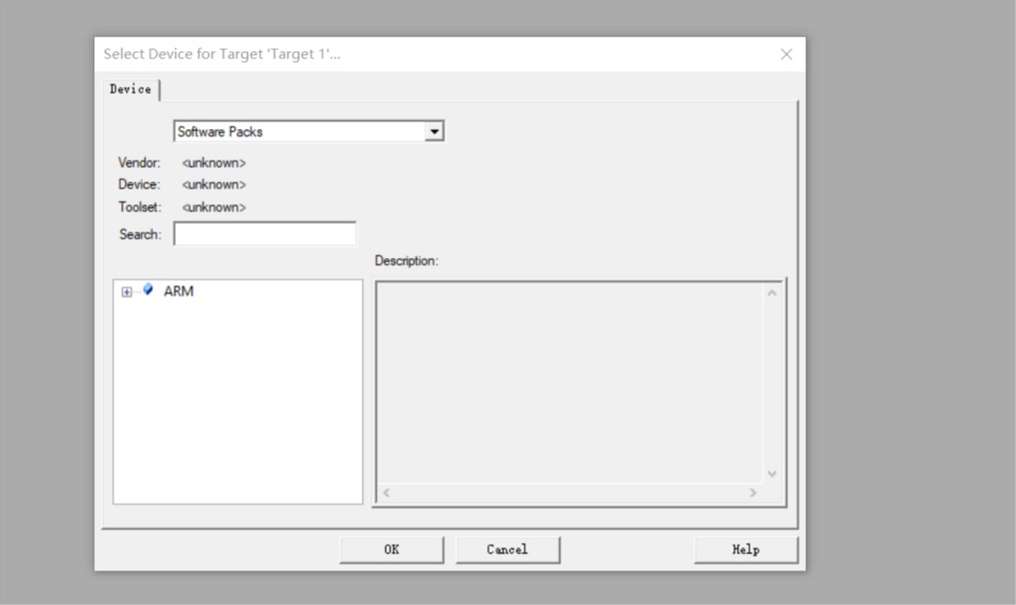

Keil里只有arm?是我没有安对软件还是没安装库
查看数: 4139 | 评论数: 12 | 收藏 0
发布时间: 2019-10-5 10:59
这该怎么办?是我没有安对软件还是没安装库

下载一个pack包,装一下就行了。

有ARM和C51两个版本,都安装上就有了。
这种意思是就要安装两个软件是吗?

针对不同需要选择软件不同版本
有没有那种既可以写32也可以写51的版本啊

如果是学51软件就按错了。
想学32,不过希望它也能编写51程序

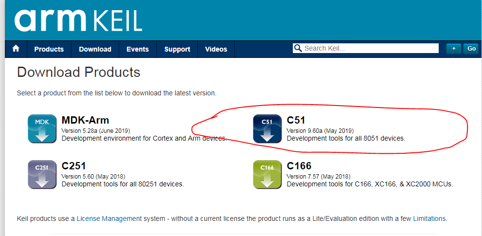

针对不同需要选择软件不同版本

xx版的keil,如果没有按照破x过程,就算弄错了一个小过程,也会破x不成功,从你的图片中可以推断应该是破x错误,要不就是CH340驱动没正确安装。

有arm'版本和c51版本

安装包不一样,下载c51版本在安装一遍,就合并了。然后点你图中最上边的框右边下拉三角就能选51系列里的单片机了

安装相应的芯片包就可以了

如果是学51软件就按错了。
