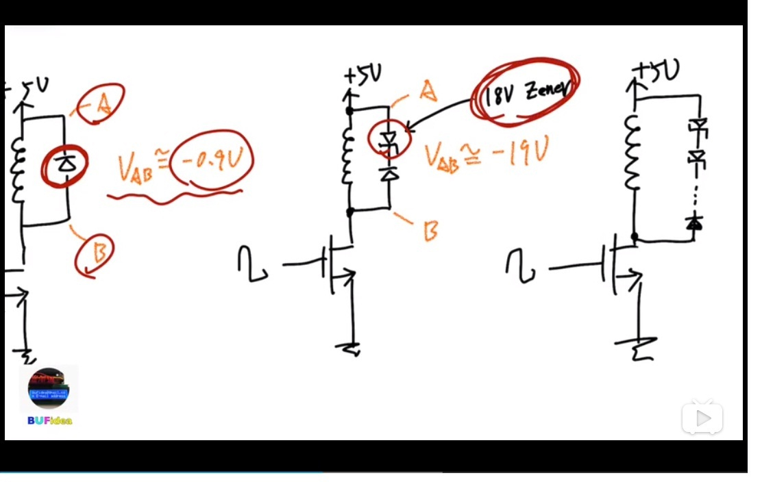

为什么使用继电器一定要装二极管 这里有实验证明 望加精
查看数: 4642 | 评论数: 3 | 收藏 1
发布时间: 2019-10-6 10:08
为什么使用继电器一定要二极管 找了很久的视频,终于找到有人的做的实验,实验证明了为什么必须要加续流二极管 请大家打开看,搬运的 https://www.bilibili.com/video/a ... 2843486445431147358
