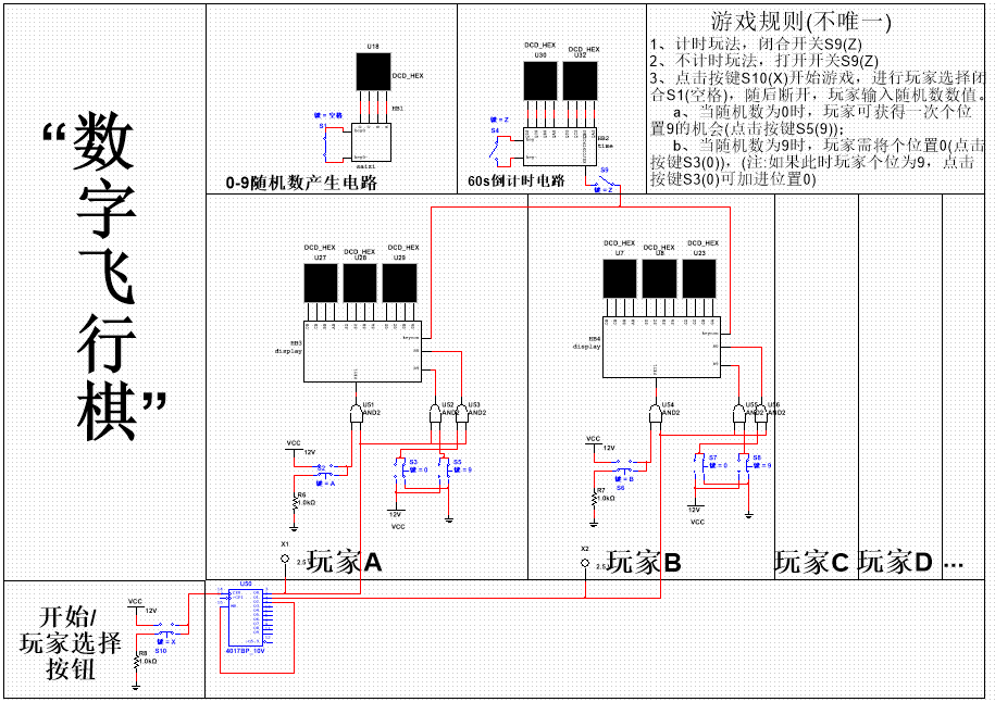

这是数字电路设计的时候做的一个小游戏,数字飞行棋。启发于数字频率计的电路,因为刚开始是打算做数字频率计的,但后来一想,网上太多资源了,基本上就是仿一个就完事了,就觉得没有意思。想到课上学了一些小电路, ...
