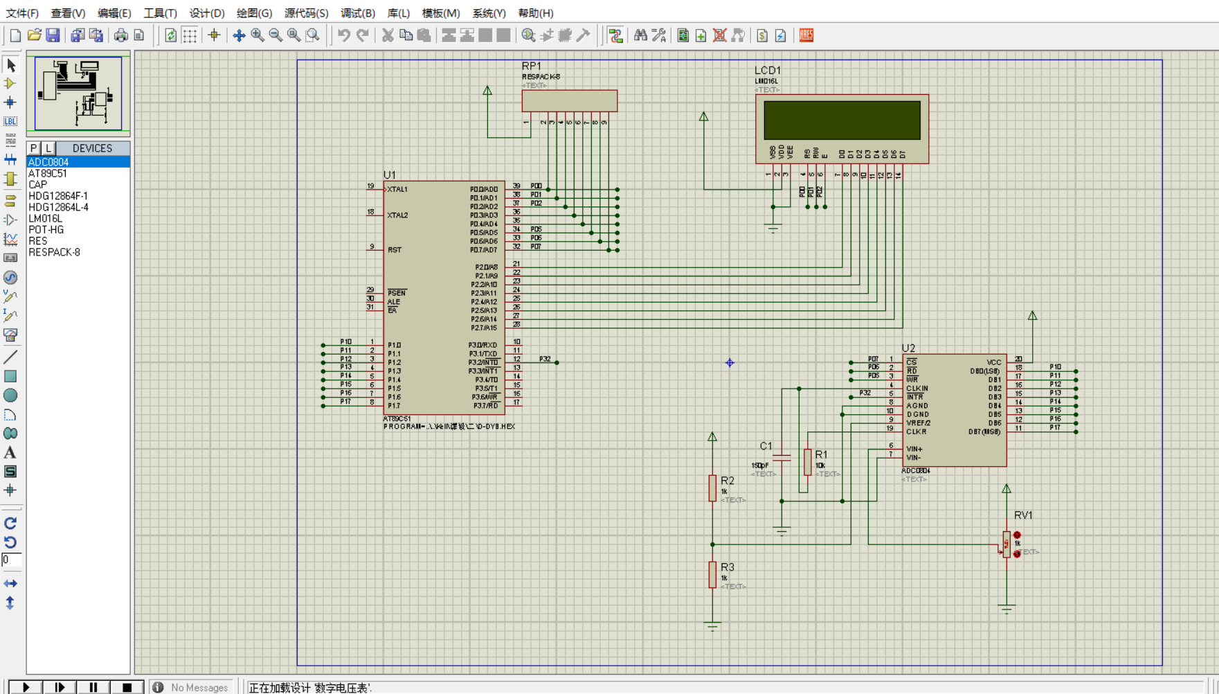

基于51单片机的数字电压表设计
查看数: 5102 | 评论数: 5 | 收藏 1
发布时间: 2019-10-8 17:12
软件部分: #include<reg51.h> #include "intrins.h" #define uchar unsigned char         #define uint unsigned int         sbit R ...

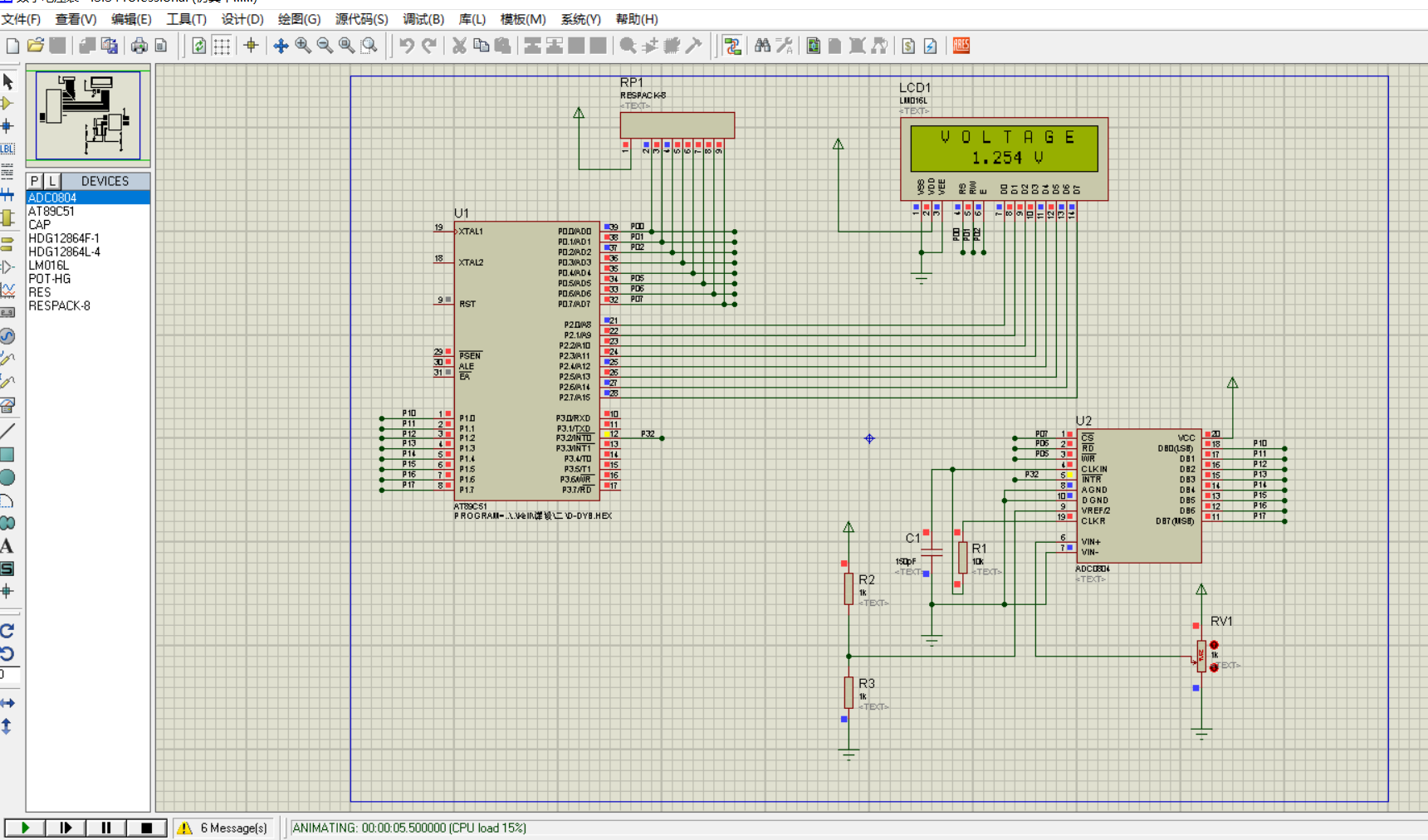

为什么要乘196呀?
(5/255)*10000
ID:677084 发表于 2019-12-30 17:05
为什么要乘196呀?
