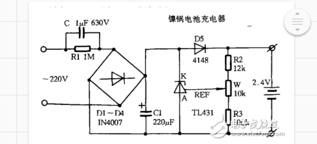

利用可调并联稳压器TL431集成电路可组成极简单的充电器
查看数: 3184 | 评论数: 0 | 收藏 0
发布时间: 2019-10-9 21:18
利用可调并联稳压器TL431集成电路可组成极简单的充电器。 工作原理: 电路如附图所示。市电经电容降压、桥式整流、电容滤波,输出直流电压并通过D5向两节镍锡电池充电。充电电流的大小和电压的高低,由调节电位器W所 ...
