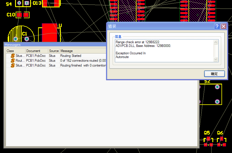

AD自动布线是提示“Range check error at 129B8222. ADVPCB.DLL, Base Address: 1...

关于Altium Designer错误 Range check error at 129B8222. ADVPCB.DLL, Base Address: 129B0000. 请高手帮忙看看是怎么回事?

设置布线范围,就是板子的尺寸范围。
ID:143767 发表于 2021-1-25 11:27
应该是没有定义板边,也就是没画禁止布线层
