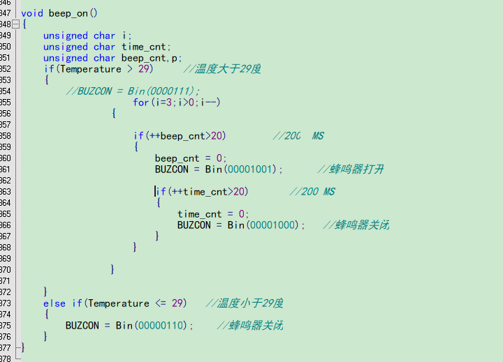

请教一下蜂鸣器叫三下,暂停0.5S再叫,一直循环的单片机程序问题

我带了自己代码, 因该怎么修改。谢谢了。

//注释:你这个 “BUZCOM=Bin(00001001);  //打开”我不知道哪一位是控制buzzer的,你自己改,我下面的是  ...

在你的main之前加上一句这个:
  void delayms(uint);

//注释:你这个 “BUZCOM=Bin(00001001);  //打开”我不知道哪一位是控制buzzer的,你自己改,我下面的是 根据你的copy的。
// 我自己写的延时,晶振11.0592 ,这个延时是1ms,你的晶振是多少,你自己定.
//你的代码顶部加一个:      #define uint unsigned int(如果有就算了)
void beep_on()
     unsigned char i;
      unsigned char time_cnt;
       unsigned char beep_cnt,p;
       bit buzzerflag;
if(temperature>29) buzzerflah=1;
while(buzzerflag)
     for(i=3;i>0;i--)
              delayms(100);
               delayms(100);
                BUZCON=Bin(00001000);   //close
     delayms(500);
    if(temperature<=29)
          BUZCON=Bin(00001000) //close
          delayms(20);
          buzzerflah=0;
//delayms
   void delayms(uint time)
      uint i,j;
             for( i=0;i<time;i++)
                     for(j=0;j<112;j++);

for循环写成死循环,不然响几次后就不响了
ID:602673 发表于 2019-10-11 11:09
我加了 IF延时  也没有作用
