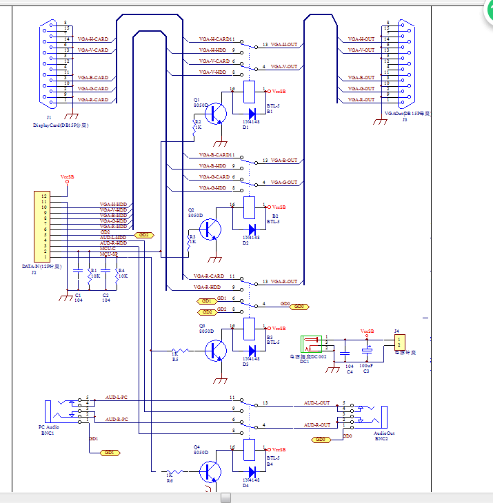

本帖最后由 yangxihai128 于 2019-10-17 16:05 编辑 ;=========================================================== ;硬盘盒红外遥控源程序(HT48R05A-1方案) ;============================================== ...

用绘编写的,厉害!

第一次开发案子写的程序,效果不错
