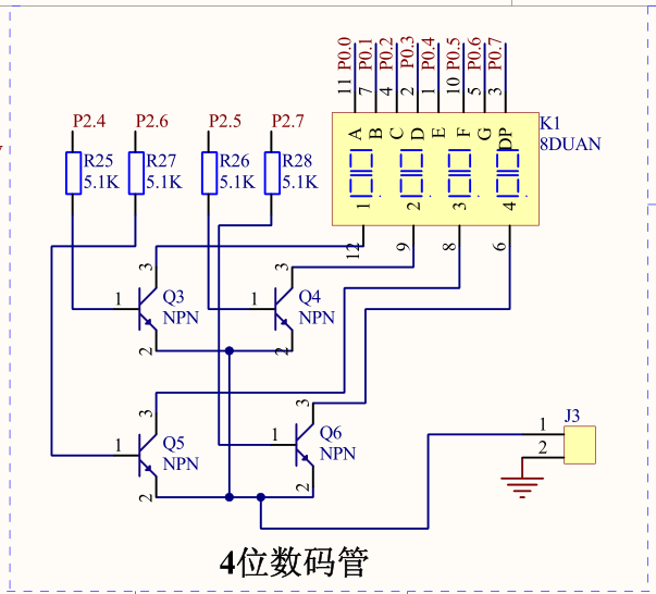

这个51单片机驱动共阴数码管电路能用,为啥我按他这个焊接一个实物,亮度很低,这一个开发板提供的电路,我看段码也没加限流电流?

看图这数码管应该是共阴的,所以点亮时需要输出高电平,一般芯片的灌电流能力会好于拉电流能力,另外也看你单片机的能力,如果要很亮的话可以改为上部驱动,使用8只三极管对电源,你单片机的口串个限流电阻接三极管的基极输出段码,另一只脚接对应的段,下部你直接接单片机的IO口这样试试吧

位选口加上上拉电阻;限流电阻改成1K;延时时间改成2ms. 都可以亮度变亮。

一,P0端口全部用2K的上拉电阻,位选的6,8,9,12直接接到P2的四个端口,延时1mS,正常显示
二,P0端口全部用2K的限流电阻,端口设定成强推挽输出,位选的6,8,9,12直接接到P2的四个端口,延时1mS,正常显示
那四个驱动的三极管,要么就留在那练一下手,不然就是一点意义都没有

PNP那样就得用共阳数码管,我分析了一下,这个电阻可以用,就是P0口要加1K的上拉电阻,因为51单片机输出1的电流不到1MS,要加1K电流可以出5MS电流,这样数码管亮度就可以改善,我刚上P0用的10K电阻,数码管都不咋亮。

我用单片机STC89C52RC,我P0接了10K的电阻,P2没接上拉电阻,R25-R28为1K,效果不明白,数码管太暗,是不是共阴数码管就是不行。

这要看你使用的芯片型号,不是随便哪个单片机的IO口高电平输出能够满足驱动数码管正常发光亮度。标准51的P0是开漏输出,要外接上拉电阻,否则不具备高电平输出能力;P2虽然可以输出高电平,但输出电流不足以使三极管饱和导通。楼主可以试试P0接8个1K上拉电阻,P2接4个1K上拉电阻,R25~28改为510欧试试。

能用,段码没加限流电阻是因为扫描显示,且每段是单片机的IO口提供电流,电流本身不是很大
