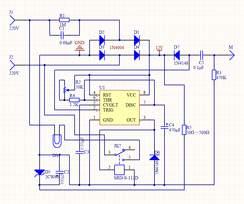

NE555延时触摸开关电路图

通过R2可调电阻大概延时在0~20之内,如要延时更长时间,更换R2 R4电阻 C4电容 电路原理图如下:

D5是稳压管可选12V~15V的稳压管

D5是稳压管可选12V~15V的稳压管
ID:631493 发表于 2019-10-28 16:57
C1用的是CBB22电容
