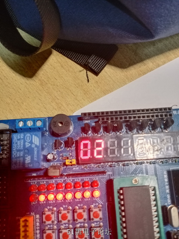

向epprom写入数值2,读取之后数码管显示,再把数值加1,重复写入读取,显示这个步骤,一直加到99,为什么数码管却一直显示刚开始的数值 2,求各位前辈指点! 下面把代码附上: ———————————————— ...

你的第一个数字2写进去了,所以IIC协议程序应该没问题,所以问题就出在eeprom的擦除上,帮你百度了下,发现擦除还挺麻烦的,定义sfr地址啥的,没记错的话单片机的EEPROM起始地址应该是0x02000,也就是说0x02000可以写进一个unsigned int型的数字,只要你的这个2定义的是uint型,那你完全可以每循环一次,写入地址加1,然后读取的地址也加1,即循环里addr++,而不是写死成2,当然,这个0x02000这个扇区地址是有上限的,上限多少忘了,自己查。这个扇区只要不超过地址范围就可以一直加。然后要注意的是,如果不执行擦除这一操作的话,数据应该是写不进去的,eeprom是掉电可存储,断电数据不会丢失,如果这一地址里有数据,那么你的操作无效,值应该是不会变的,所以最好还是研究一下怎么擦除扇区,百度一下就出来了。

好吧,习惯用16进制表示地址了,乍一看这个10进制的不太舒服,给你百度了下哈,以下是原话:
与单片机有关。
比如STC的单片机,在向片内EEPROM写入数据前必须执行擦除操作,并且擦除是按照扇区进行的,并不能逐字节进行。
而STM8单片机,在向片内EEPROM写入数据时不需要用户在程序中进行擦除,单片机会自动擦除对应字节的数据。
所以你这个每次for循环都是直接写入时肯定有问题的,IIC这个协议我用过很多次了都没有问题,EEPROM的操作也有两次,都没有问题哈,你去网上重新搜一个IIC的协议程序再试试,记得写入前要先擦除哈,这个真的很重要。

ID:627807 发表于 2019-10-31 12:05
额,2就是epprom里面的第二个地址,就是向第二个地址里面写入k的值,然后从第二个地址读出来,用数码管显示,
然而是怎样擦出的呢,我看的例程里面没有这个过程,不怎么懂,应该是怎样的呢
这个就是做练习用的,不停重复此过程,

你这个write的第一个参数和read的参数都是address,这个是eeprom的扇区地址,不知道你写个2是啥意思,然后eeprom每次写入都需要擦除当前扇区里的东西,且每次操作的对象是当前整个扇区(一次擦除,整个扇区全部擦除,每个单片机的扇区数不一样,具体百度资料),看你的for循环里也没有在写入之前先擦除,而且一般也不会每显示一次都往扇区里写入值,这样多了个过程,当然练习就当我没说,咋写都成。
