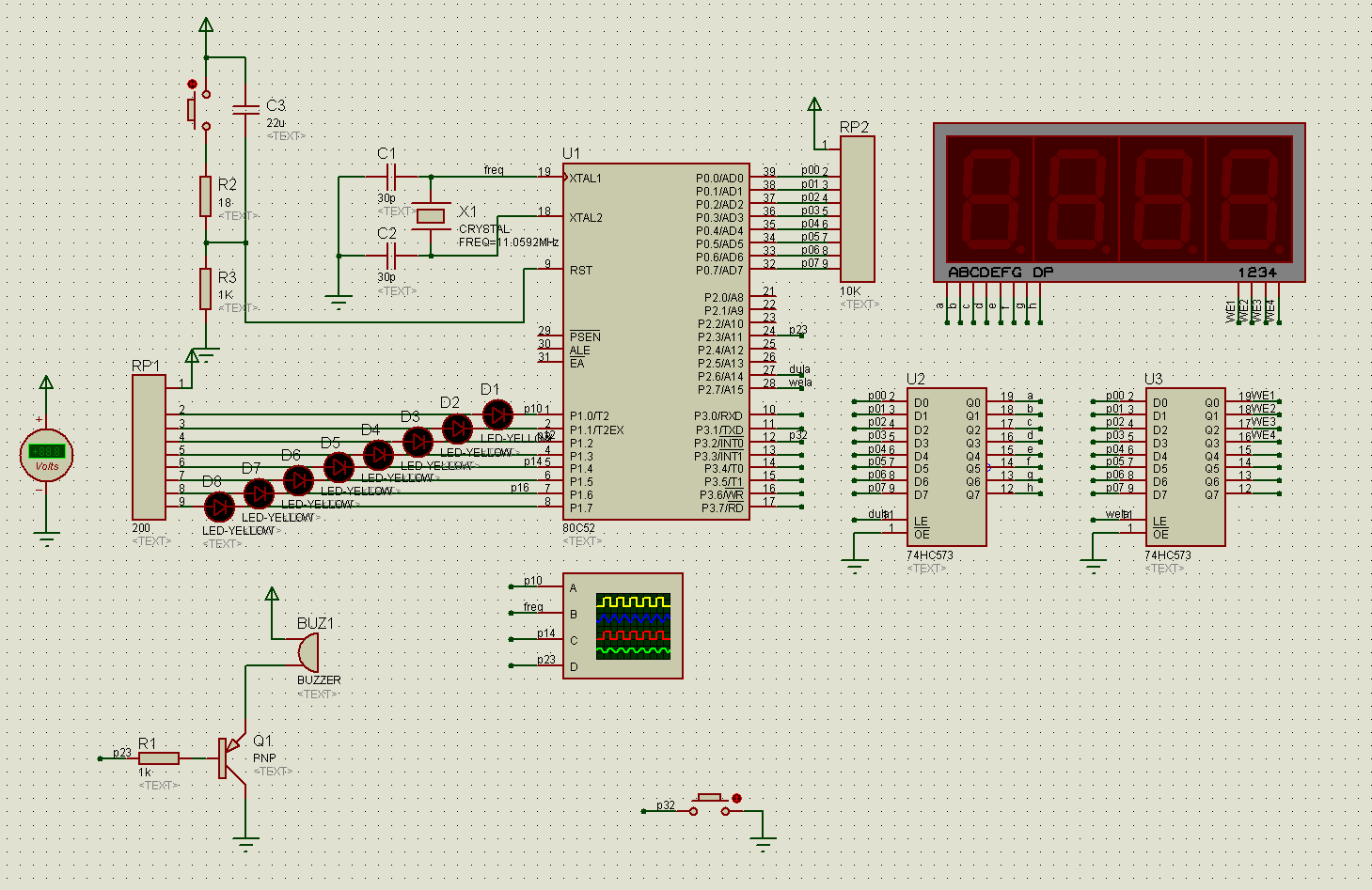

小白一杖,刚接触单片机,按照郭天祥师傅的单片机教程,在proteus中仿真4位数码管显示0~F时,引入EX0=1;IT0=0;电平触发的外部中断,并点亮P1^0的LED。 仿真时发现当中断产生时,LED灯点亮,数码管是以几倍 ...

把IT0=0改为IT0=1  电平触发会产生多次中断

IT0=0;是外部低电平触发中断,按键按下,INT0始终处于触发状态,CPU没有足够时间处理主循环中任务。改IT0= ...
IT0=1,是可以实现脉冲触发。
能不能解释一下,IT=1时,当我一直处于触发状态时,本应该跳出主程序,只执行触发中断中的程序,但实际情况是在我外部中断0加保持低电平时,主程序仍然在运行,只是运行周期比以前高了几倍。感激不尽……
ID:213173 发表于 2019-10-31 06:18
IT0=0;是外部低电平触发中断,按键按下,INT0始终处于触发状态,CPU没有足够时间处理主循环中任务。改IT0=1;外部下降沿触发中断,按键按下瞬间触发中断一次,持续按住无效。
