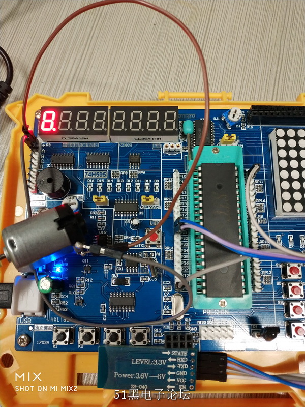

手机通过蓝牙来控制电机转动,但蓝牙能接收到数据,单片机却不能驱动电机

我怀疑可能是数据没有传输到单片机中,但却不知道如何解决,而且当按下开发板的复位按键时电机会转动 连接如下   波特率已经设置为4800 源代码如下 #include <reg52.h> typedef unsigne ...

我最近也遇到这个问题,很多尝试都不行,改了晶振就行了,你把12MHz的改为11.0592MHz应该就可以

你复位的时候单片机p1^0;应该是高电平,所以就动了,你设置的m0=低电平写在串口初始化下试试
低电平试过了  也还是不行

51单片机所有引脚在复位期间都为高电平,如果你设置电机为低电平驱动则是上电一瞬间电机动一下就停

你试一下如果单片机接受到数据后回应手机,既向手机发送一个数,就知道单片机有没有接受到。而且很重要一点就是12m晶振对于产生波特率并不好,最好就是有11.。。。。的晶振,很可能是做波特率问题

最好就是 有一个数码管显示你收到的命令确定是否收到命令 然后确定能够控制电机

用万用表测量电机两端电压,看有电压变化没,电压是多少,再考虑原因。
那个电机两端的电压是零  按一下复位按键   电机两端就有电压了  电机就转了

可以在串口中断中下个断电,在ram监视器中添加Buffer变量观察接收到的值。有可能接收到的蓝牙数据的编码格式不对
