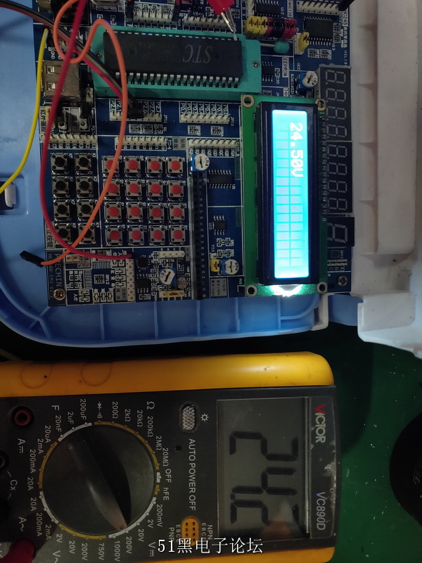

stc12c5a60s2 为什么我这个电压无法读取 请大师看看呢    我是直接用的单片机5V供电的 #include <STC12C5A60S2.H> #include "intrins.h" //typedef unsigned char BYTE; //typedef unsigned ...

ID:254747 发表于 2019-11-6 22:09
感谢论坛的各位朋友  问题现在已经解决了  是开发板上面的 上拉电阻导致的误差  将I0口拿出来测试 问题得到完美的解决了

ID:254747 发表于 2019-11-5 22:34
wulin 发表于 2019-11-5 12:45
STC12C5A60S2单片机的P1上电默认高电平为准双向口,用作ADC输入的端口必须设置为高阻模式,否则端口 ...
  1. <blockquote>#include <STC12C5A60S2.H>
大哥呀  我被这个东西折磨坏了    我设置了高阻态模式  同时 也设置了 P1ASF = 0x01;
但是现在出现的问题是   测量误差相当的大
我测量的是30V的电压   通过  10k 2k 分压后为5v  然后比例是6   结果当被测电压为3.0V的时候   单片机测量出来的就是6.78V  麻烦大哥看一下  是哪里出问题了  给我指导一下  非常感谢!!!
代码有些乱   费心了
ID:213173 发表于 2019-11-5 12:45
不将就123 发表于 2019-11-4 20:52
可以说一下为什么吗?   谢谢你 大师    我现在要测量0-30V的电压    然后电阻分压是 10k  2k     5/30=0 ...
    STC12C5A60S2单片机的P1上电默认高电平为准双向口,用作ADC输入的端口必须设置为高阻模式,否则端口内部上拉电阻会影响测量精度,其它口保持准双向口模式可以另作它用。设置P1ASF寄存器的目的是开通MCU内部ADC模拟输入通道。其它口保持TTL模式可以另作它用。
    ADC测量范围0~VCC,被测电压高于VCC需要通过分压电阻降到VCC以内,测量结果按降压比例放大还原。如果分压是电阻是 10K和2K,取样电压是实际电压的1/6,等测量结果换算成电压后*6就是实际电压值。

ID:213173 发表于 2019-11-4 11:34
还要把P1端口设置为高阻模式。
P1M1=0xff;
P1M0=0x00;
