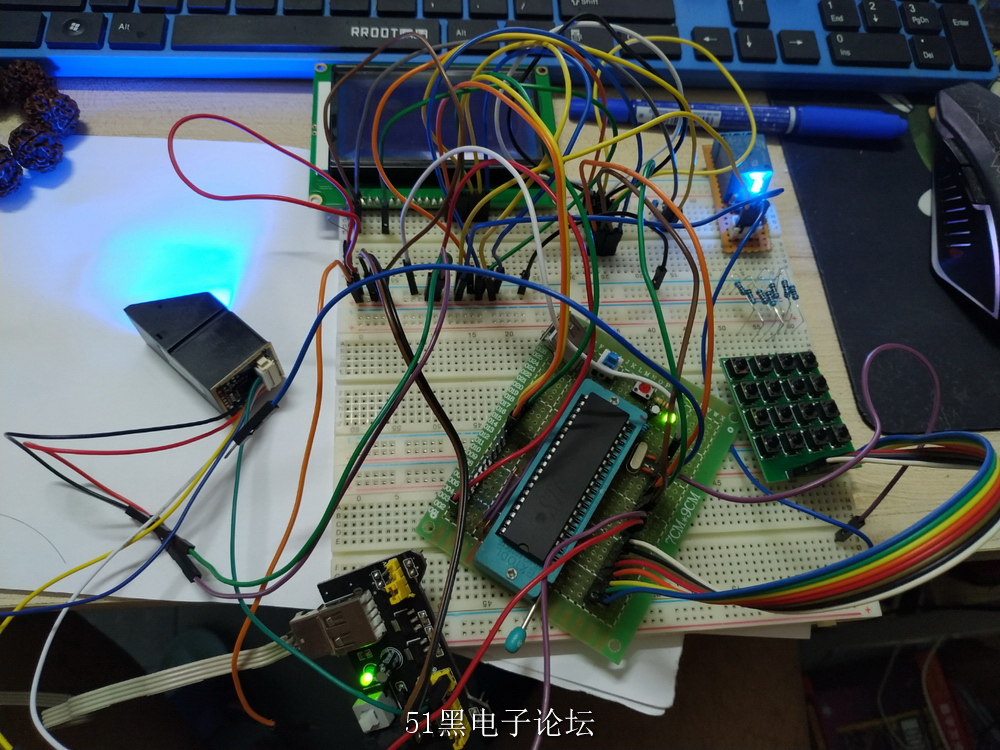

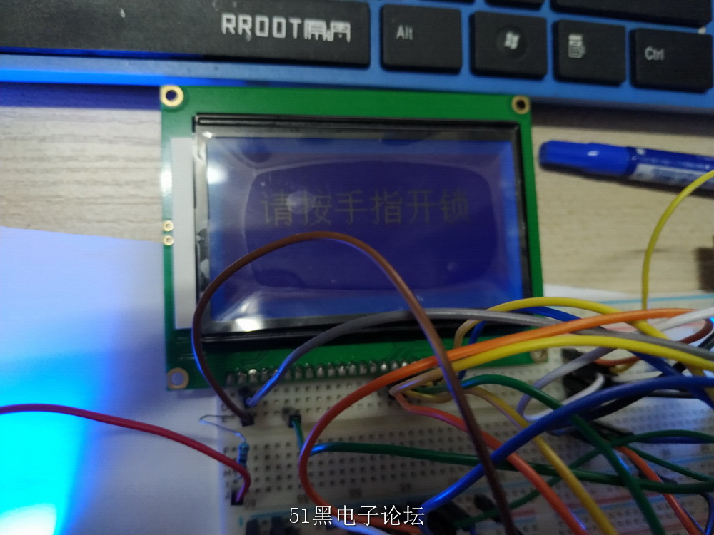

按论坛的某位大神发的源码和电路图做的指纹锁,遇到几个个问题 1、液晶屏12864有时显示有时没有显示 2、指纹模块连接单片机引脚3.7液晶显示就卡死 3、管理员密码怎么输入都是错误的 有知道的大神能不能解释一下 ...

液晶LCD12864我看你用的是串行传输,要将PSB引脚接地就可以稳定显示了,否则会出现无显示/乱码/显示不全/全屏显示翱字等情况,偶尔能显示正常,PSB引脚功能是选择串/并行传输方式,接地是串行,接VCC是并行。
ID:280876 发表于 2019-11-18 19:21
先一个模块一个模块调,调好了再整合,不然哪里出问题都不知道

1、没有看到原理图
2、没有看到代码
3、没有看到你具体要实现的功能
4、液晶显示时有时无,本身硬件就不稳定
5、先从硬件排查,然后再改程序吧
