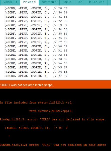

Arduino与LD3320怎么才能编译成功?'DDRD' was not declared in this scope
查看数: 2627 | 评论数: 1 | 收藏 0
发布时间: 2019-11-16 14:04
一开始从网上下了VoiceLED-V2文件,然后编译不成功,出现ld3320.h No File....的问题,后来将ld3320目录复制到Arduino sketchbook location地址的libraries文件夹内(在File->referenees里查看),出现avr/io.h No ...
ID:643353 发表于 2019-11-16 20:56
这个模块我试用过,不同的厂商采用的方案貌似不同,你可以找卖家要产品对应的库,别着急,慢慢来
