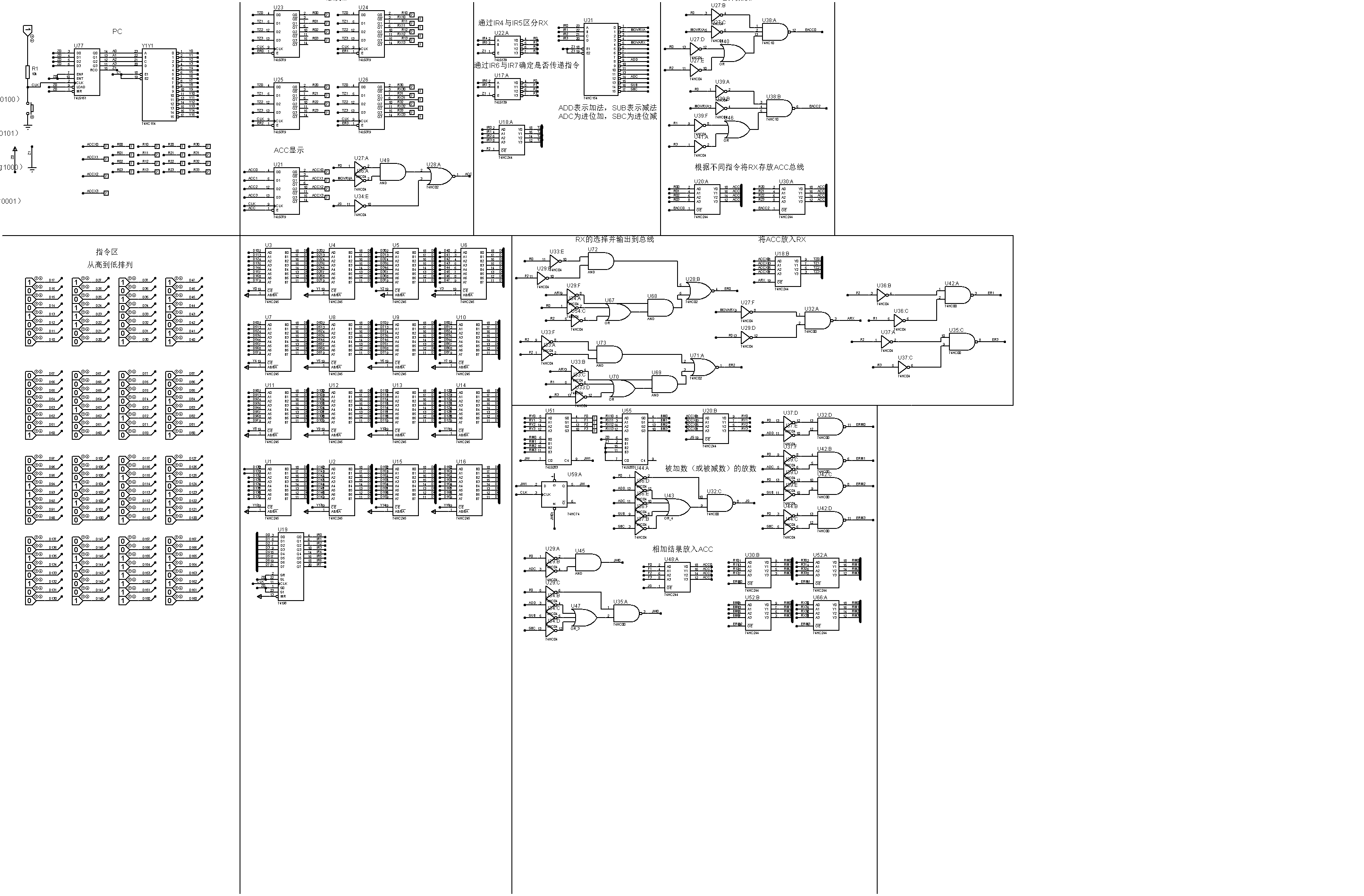

Proteus仿真ALU电路设计:16条数据传输指令
查看数: 3979 | 评论数: 1 | 收藏 1
发布时间: 2019-11-17 18:12
所有寄存器输出用三态门隔离到数据总线,寄存器ACC和Rx的数据输入是不同的总线。数据写入就是寄存器时钟发挥作用,选择相应的逻辑就实现对不同寄存器的数据锁存(写入)。 1. 实现MOV Rx,bbbb四条,x=0,1,2,3。 ...
