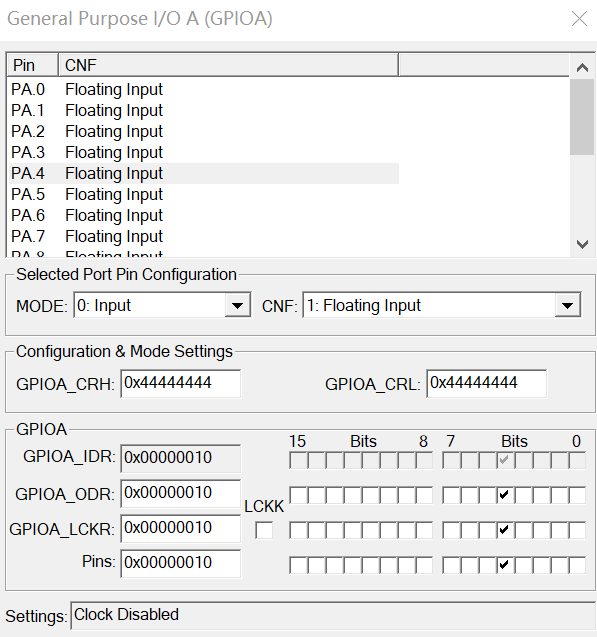

Keil MDK5软件仿真怎么给两个gpio输入不同的信号?
查看数: 3095 | 评论数: 3 | 收藏 0
发布时间: 2019-11-19 11:54
为什么仿真器输入信号每个gpio不能独立控制的?怎么给两个gpio输入不同的信号? 如图 PA3输入1 PA4输入0 该怎么操作
ID:592807 发表于 2019-11-22 14:32
用这两个函数试试
SetBits(GPIOX,Pin)
ResetBits(GPIOX,Pin)
ID:644931 发表于 2019-11-19 19:52
没人回答我自己研究出来了。
Pins那一栏的16进制数代表引脚的状态,0x00000010就代表PA4的状态是高电平,0x00000008代表PA3高电平,0x00000018就代表PA3、PA4同时高。非常不人性化的设定
