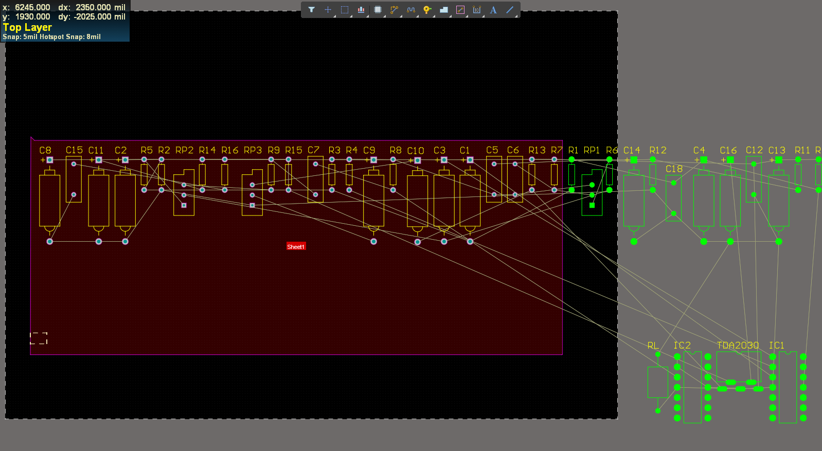

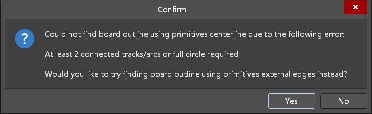

按选择对象切割板子的时候出现这个是什么意思?
ID:625457 发表于 2019-11-21 13:49
缺少线框,绘制一个board line就可以
ID:516863 发表于 2019-11-21 13:03
错误提示内容不是已经告诉你了吗?
could no find board outline using peimitives centerline due to the following error.
atleast 2 connected tracks/arcs or full circle required.
ID:642136 发表于 2019-11-21 12:41
没板框线。
ID:645094 发表于 2019-11-21 08:44
我傻了,忘记选中所有边框了
ID:25310 发表于 2019-11-21 08:08
没板框线。
