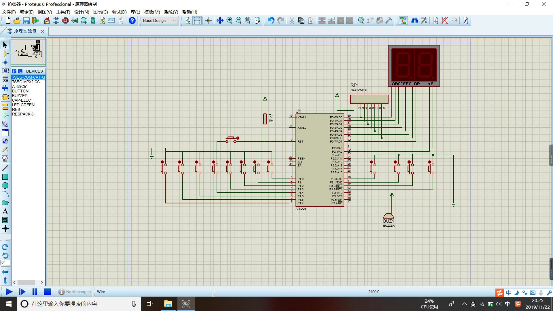

基于51单片机的抢答器(程序+仿真)
查看数: 4325 | 评论数: 6 | 收藏 2
发布时间: 2019-11-22 20:38
    本程序是基于51单片机的8位抢答器,仿真软件用proteus8.0以上的版本打开,若软件版本过低,可参考PNG格式图片绘制仿真图。     开机时数码管显示EA一段时间,然后显示00。第一步,按K_ ...
ID:123289 发表于 2019-11-23 10:27
学过触发器与锁存器吗?道理可以借鉴。
只认边沿,不认电平也不是最佳方案。留下空间,让你自己再发恢一下。点到了。
ID:123289 发表于 2019-11-23 10:21
很简单:只以开关的边沿信号为准,不认开关的电平信号。
ID:245004 发表于 2019-11-22 22:22
暂时没下载你的zip,所以说的不一定准确,你可以用状态来区分时间段,在抢答之前的时间段,在主函数的"while(1){}"循环里面检测“if(P1 != 0xff)"来判断是否有人按下按键。
ID:319666 发表于 2019-11-22 21:05
这是原代码?希望各位大神帮我修改,解决问题

ID:584814 发表于 2019-11-22 21:03
可以在K1按下前扫描按键,对已按下的设置为无效。
一般是没这个开始键而用人喊的,也就是个大概时间,对总提前按键的做处罚。
ID:319666 发表于 2019-11-22 20:47
就像正在喊预备开始一样,你喊着预备,我就开始按着不放了,等你喊开始,我已经是成功了……怎么解决这个bug问题?
