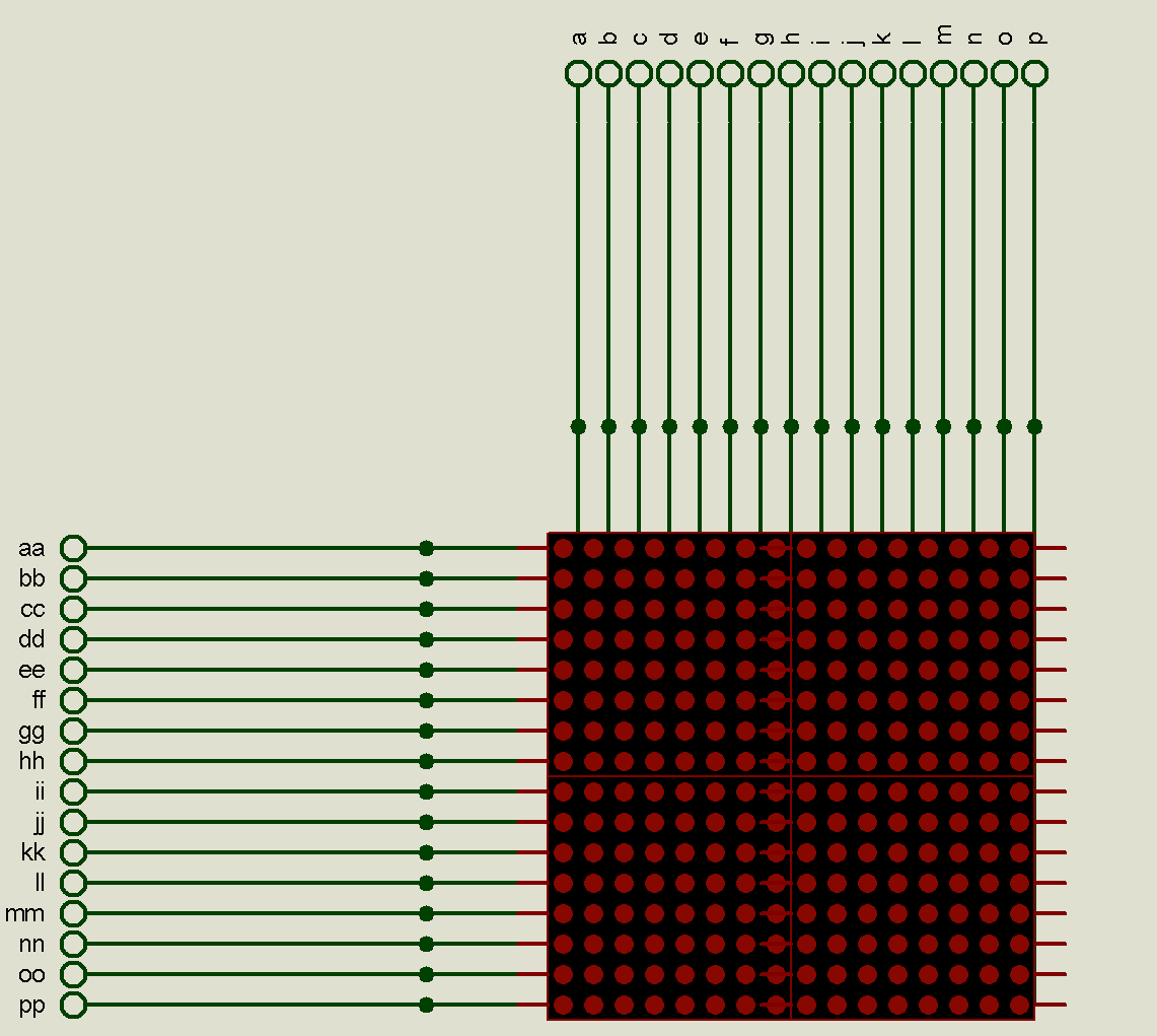

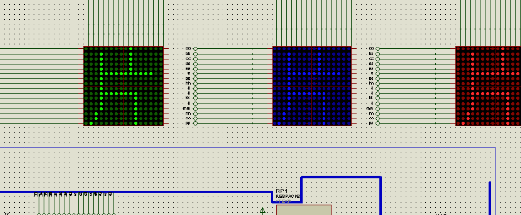

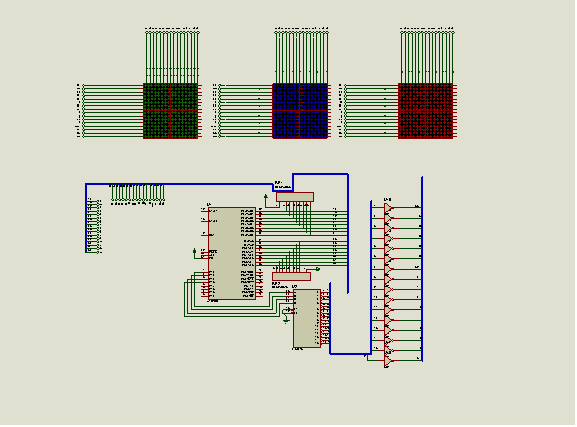

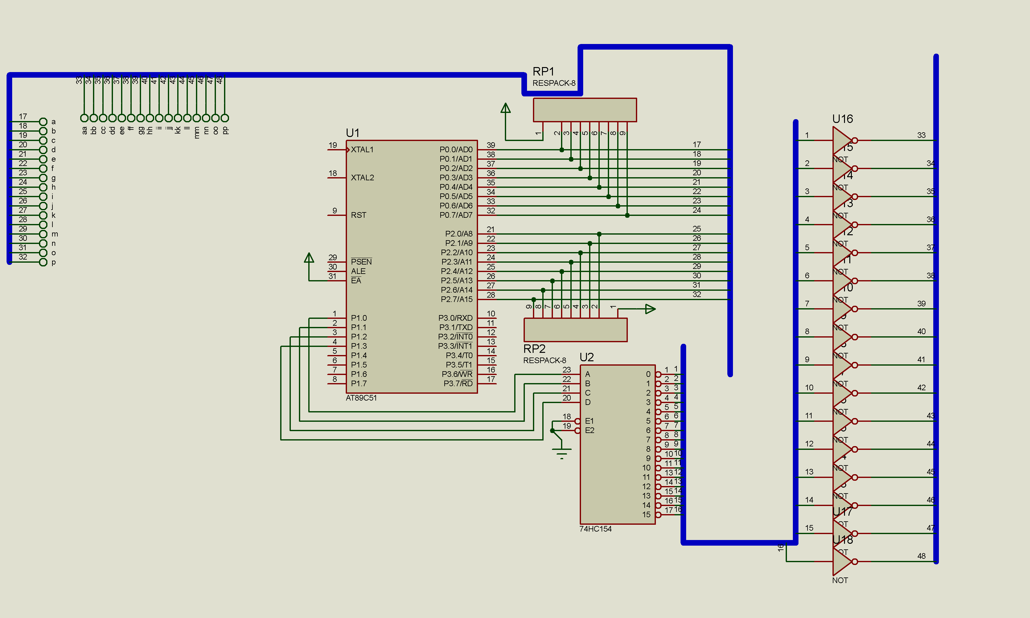

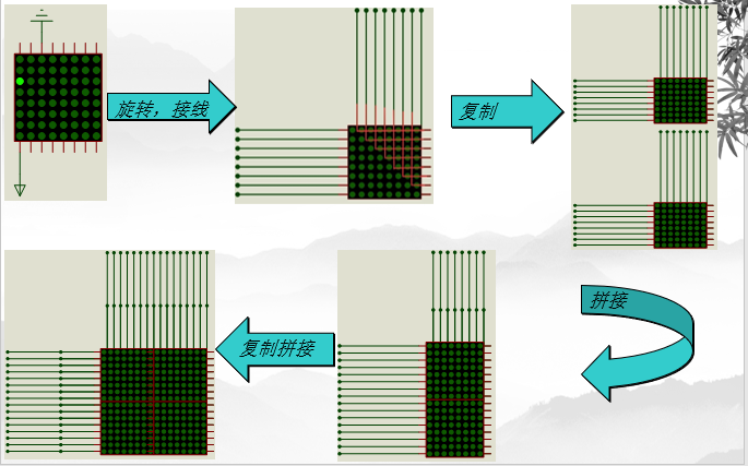

本帖最后由 mdddkk 于 2019-12-5 17:36 编辑 单片机16x16led点阵实验:Proteus仿真加程序截图都有,自己做着玩的,可实现各种汉字的显示,需要自己取模 附源代码和仿真
