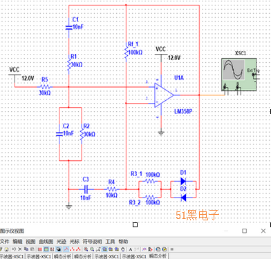

文氏桥正弦波产生电路设计
查看数: 4619 | 评论数: 2 | 收藏 0
发布时间: 2019-12-14 08:34
利用文氏桥振荡电路,运放电路LM358,采用单电源供电方式,电源+12V。 输出波形为正弦波,震荡中心频率1K~2K。
