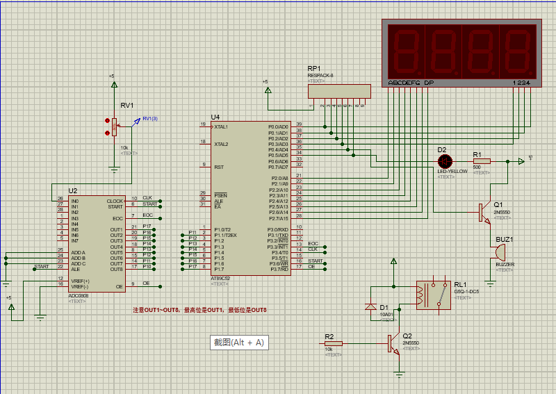

要实现超过5.25V和小于4.75V切断电源,如何用继电器实现?如何接线?求大神解答

你要自己切断自己的电源吗?
超过5.25V和小于4.75V这个用ADC检测,然后关断就行了,继电器常闭端接电源线,关断时就断开了。

只要实现超过5.25V和小于4.75V切断电源,真的不必用单片机这么高大上的来做,简单的电路就可以解决。
不过从你画的图上看这些功能的实现就差代码了,ADC0809测电压,AT89C52读显数据并控制继电器、蜂鸣器、指示灯,代码要是一并贴出来就全齐活了。
至于怎么接线,按你画的接就好;代码要自己写或网上找,错了可以改。

把R2连到一个IO口比如P11,当P11输出低电平 RL1不动作,当P11输出高电平 RL1动作,把继电器常开触点串到电源开关控制回路就行。
