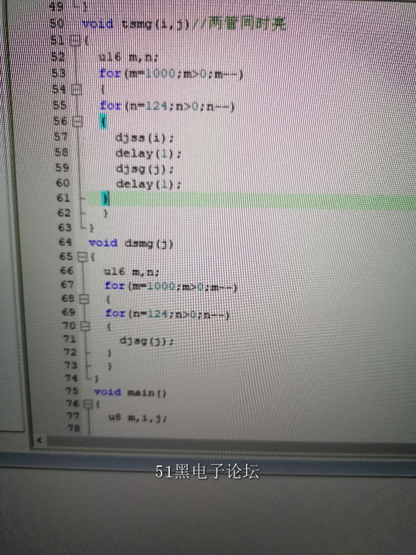

关于C语言两个for作延时
查看数: 2374 | 评论数: 4 | 收藏 0
发布时间: 2019-12-20 19:28
好像延时不了,灯的数字一直不变
ID:351421 发表于 2020-1-2 15:07
你的意思是同时显示了,没有达到你预想的轮番显示的目的?如果是,可能是延时太短或者你的延时没有生效的问题。你的代码不全,而且问题问的也不太清楚。
ID:130230 发表于 2019-12-31 16:27
你这样编译器没报错吗
ID:661787 发表于 2019-12-21 09:55
定义函数参数必须带参数类型
ID:235200 发表于 2019-12-21 00:59
定义函数时,后面的参数必须说明变量类型,如dsmg(u16 j)
