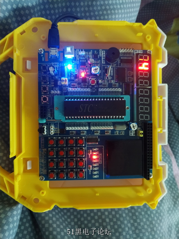

刚学单片机三个星期的萌新,有问题实在解决不了,求大佬帮个忙。单片机型号STC95C52,数码管为共阴极数码管,LED连接数码管运行,晶振为11.0592MHz,我设的定时中断口为P3.3。其他接口和题目我都写在纸上,现在的问题 ...

不会上传图片。。。我自己来阐述一下什么问题吧,在倒计时那段程序显示的时候刚开始因为我只做了个位数的循环,没有把十位和更高位一起放进去循环,所以就会出现只有一个数字稳定显示的问题,其他的要么一秒闪一次,要么闪的频率眼睛看得到,所以我给两个数字放在一起套了一层循环,这样就都能稳定显示了。我师傅也和上面的大佬说了一样的话,说我程序写的太乱了。。。原谅我没学过汇编语言就直接上单片机。。。

这里是正确的代码,给后面来的人留条可能存在的活路,等我过两天实验报告写完会连图一起发上来
