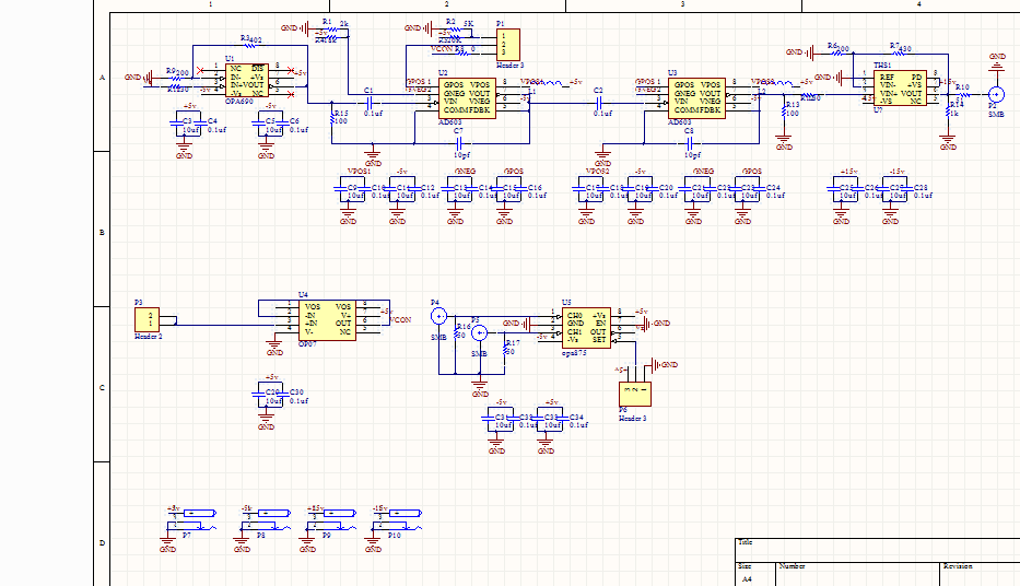

基于OPA690+AD603+opa875的低频可选通道程控放大器设计PCB工程图
查看数: 5010 | 评论数: 6 | 收藏 0
发布时间: 2019-12-22 01:06
直接上图在10mcVpp输入时 可以达到60DB的放大倍数 如果要放大更小的信号建议AD603直接耦合并且使用高信噪比的前级芯片 Altium Designer画的原理图和PCB图如下:(51hei附件中可下载工程文件)

作品还不完善 希望大家多多指点
请问一下,按照手册画的此图,波形不对是PCB布局问题吗
ID:466275 发表于 2020-2-13 16:29

ID:670227 发表于 2019-12-22 01:11
使用时去掉AD603之间的电容 这个对低频信号影响很大
可以直接耦合也可以在之间加50欧电阻耦合
不过没尝试过不知道效果怎么样
ID:670227 发表于 2019-12-22 01:08
那个对低频信号影响有点严重
ID:670227 发表于 2019-12-22 01:07
使用时去掉AD603之间的电容
