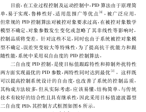

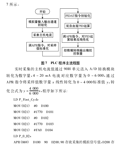

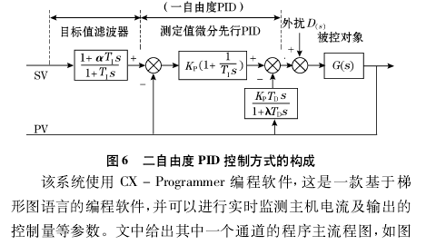

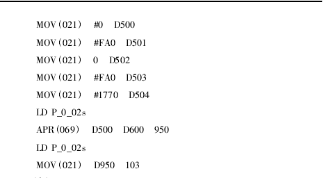

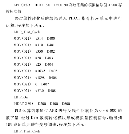

通俗易懂的解释,这个是用来干嘛的,特别是那段PLC的程序!!!!急求
