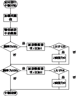

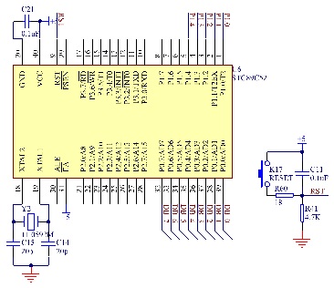

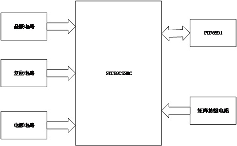

多波形发生器基本功能: 1、可产生多种波形,如正弦波、三角波、锯齿波、方波、梯形波等; 2、各种波形可通过按键选择; 3、可调节信号的频率参数。 1方案论证与对比 1.1     方案1利用S ...

PCF8591   这死贵的价格,还不如用stc去做。大不了2片
