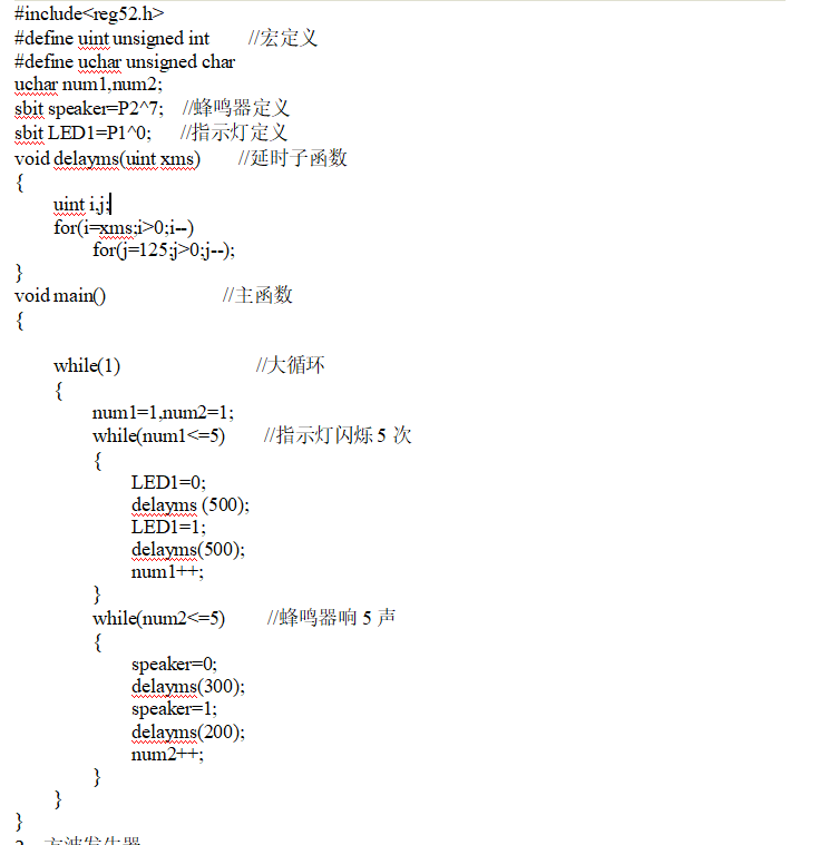

单片机锋鸣机报警的具体流程
查看数: 1380 | 评论数: 0 | 收藏 0
发布时间: 2019-12-24 14:55
本帖最后由 偶尔范闲 于 2019-12-24 15:00 编辑 如下附件
