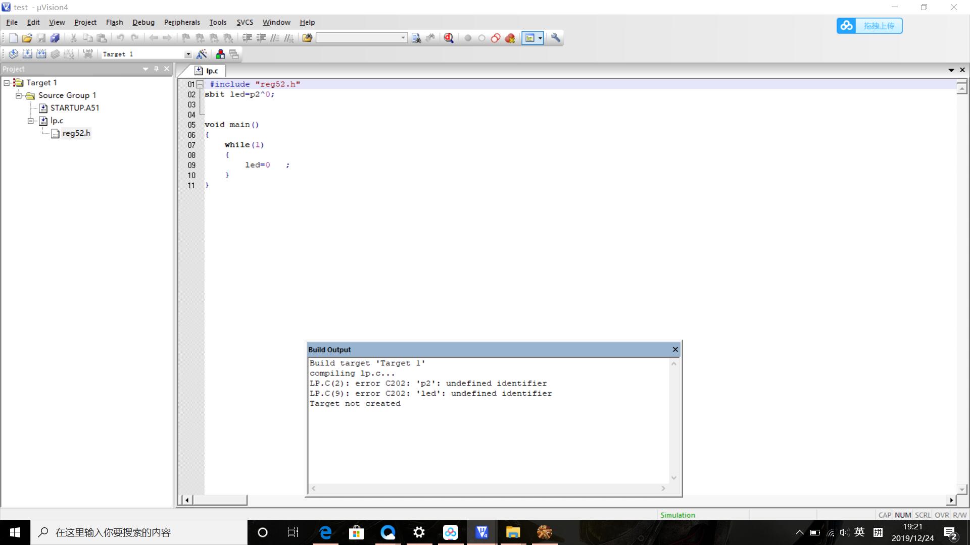

各位大哥大姐帮我看下,导师让我们自学单片机,结果直接卡在第一个实验
查看数: 2650 | 评论数: 10 | 收藏 0
发布时间: 2019-12-24 19:31
步骤完全按照卖单片机商家发的资料来的,就是不知道为什么编译不成功!
ID:405076 发表于 2019-12-27 19:38
p2^0的p大写,建议跟着视频教程学,我大一的时候就是跟着视频学的,我看的普中科技的教程,楼主也可以去看看
ID:481105 发表于 2019-12-25 10:15
p2^0的p需要大写然后led没有定义
ID:673161 发表于 2019-12-25 09:44
P口的P要大写的,刚开始遇到这样的语法错误也很正常的,以后做的多了就会很少出现语法错误的
ID:524818 发表于 2019-12-25 08:18
初学者都容易犯的错误,用的多了就知道了
ID:667884 发表于 2019-12-25 00:12
P需要大写啊
ID:672798 发表于 2019-12-24 21:43
对照一下单片机的课本,开头的P需要大写
ID:636210 发表于 2019-12-24 21:18
P没有大写,对照一下,一行一行细心检查,才会更快懂得硬件工作原理。有实验板,先用原板源码试一试,再从源码删除自己懂的,一条条去试,这样上手要快些。
ID:638524 发表于 2019-12-24 20:40
额,你们有没有书啊,我们单片机课都有书 的,你这个问题是P0的P是大写,不是小写。
ID:213173 发表于 2019-12-24 20:36
P2要大写
ID:617449 发表于 2019-12-24 20:23
你好!
p 改成大写的 P
