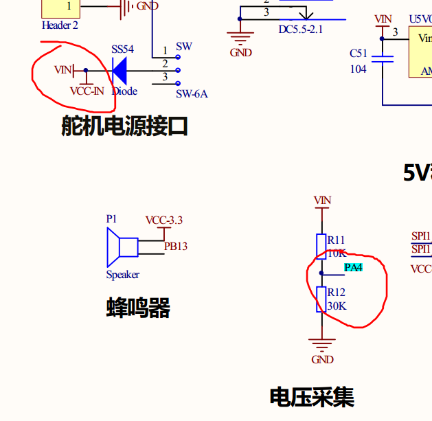

本帖最后由 lovegtr 于 2019-12-25 19:56 编辑 如图所示的一个电压采集电路。 电池插上以后,开关接通以后,PA4引脚马上有一个电压,但是这个时STM32可能没有工作,因为电池要经过降压模块才能给STM32供电,所以 ...

R11和R12倒过来使用,使ADC采集的数据刚好是实际电压的1/4
PA4端口可以并联一个 ...
的确是这样的,我用Multisim跑了一下,150K和50K的电阻串联,50K电阻并联一个1uF的电容,观察50K电阻两端电压,有100ms的充电时间。
谢谢大佬。

没有用过STM32,所以不知道
PA4端口可以并联一个1微法的电容,这样一来,上电的时候这个端口电压就没有那么快上升
但这个电容大小还是要参考一下你这个ADC端口是干嘛的,如果是对电压变化要求比较快速的话,可以选择一个104的电容
如果是测量电压的话,105的电容是没有问题的
