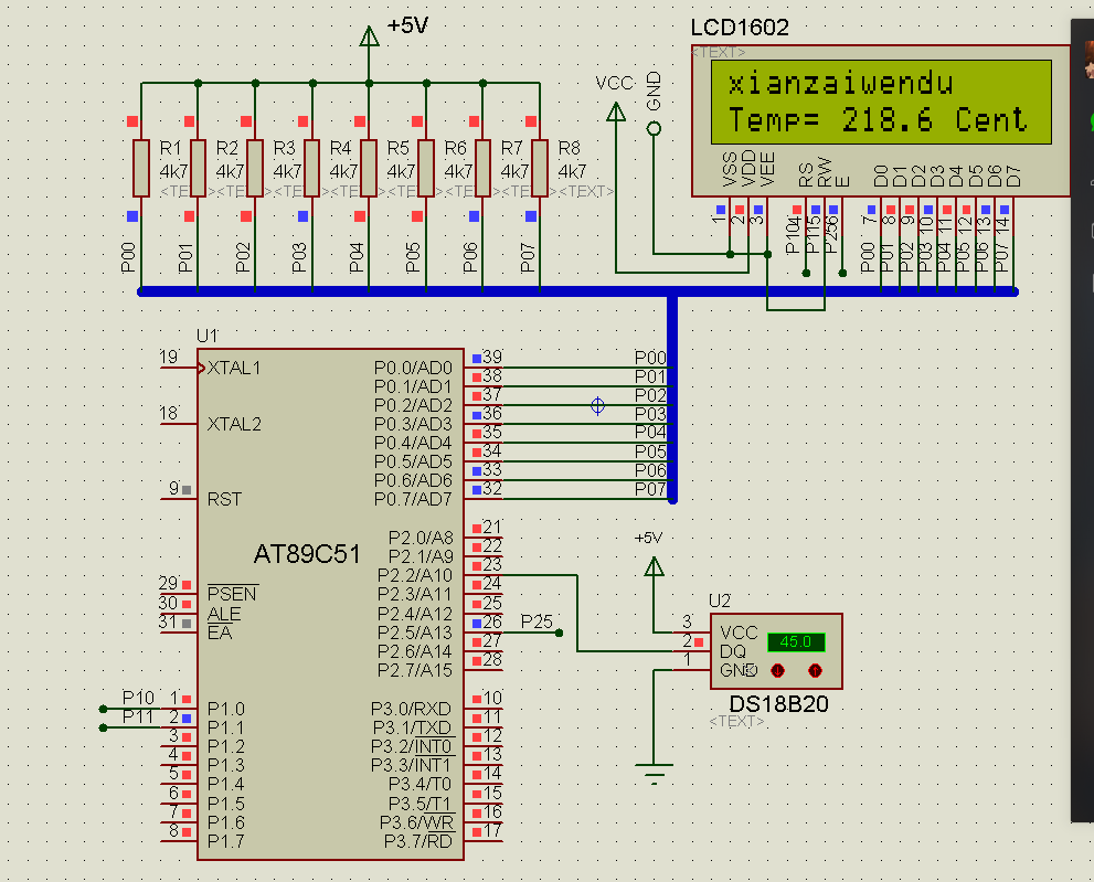

DS18B20仿真后,LCD显示的温度和实际模拟温度不一致,跪求大佬指教啊
查看数: 4872 | 评论数: 2 | 收藏 0
发布时间: 2019-12-27 18:54
仿真的实验现象图已经放在后面了,大佬帮我看看问题啊 现在就是LCD显示的温度和实际模拟温度不一致, /**************************************************/ #include<reg51.h> #include<int ...
ID:213173 发表于 2019-12-31 11:00
楼主的程序基本没有问题,关键是参考的程序MCU时钟与楼主选用的不同导致时序误差而产生读取错误。

ID:584814 发表于 2019-12-30 17:07
              TN=TH*16+TL/16;      //实际温度值=(TH*256+TL)/16,即:TH*16+TL/16
                                          //这样得出的是温度的整数部分,小数部分被丢弃了
            TD=(TL%16)*10/16;    //计算温度的小数部分,将余数乘以10再除以16取整,
                                          //这样得到的是温度小数部分的第一位数字(保留1位小数)
改成这个试试:
TN=TH<<=8|TL;
TN=TN*0.0625*1000+0.5;
TD=TN%10;TN=TN/10;
另外,以上程序都不会处理零下的温度。
